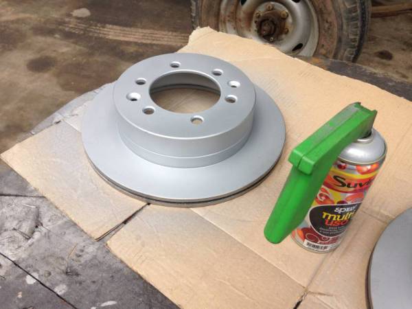

    Tenho um jogo de rodas mangels directional 16" que foram compradas na Josewal em 2000 quando eu estava montando meu primeiro CJ5, o tempo passou, as mesmas rodas foram pra F75 do meu pai e depois foram parar no depósito aí quando a Band chegou eu já sabia o que fazer com essas rodas, resolvemos dar um trato pois o cromado das bordas já estava muito danificado então foram lixadas as bordas e a face interna pra receber tinta e aplicamos verniz no centro pois o cromado ainda estava legal.
    Após todos esses anos rodando e depois guardadas ficaram assim:
    As bordas foram lixadas com escova de aço rotativa, após isso um banho de wash primer pra neutralizar de vez a ferrugem, aí o próximo passo foi isolar o centro e mandar uma tinta aluminio-para-rodas.
    Pra finalizar aplicação de tinta na junção entre aro e centro também pra evitar ferrugem e entrada de sujeira.
    Estas fotos estavam no celular do meu amigo que fez a pintura, eu tinha outras da limpeza, polimento do centro, isolamento e banho de primer mas se perderam em outro aparelho...
    Bom agora só falta grana pros pneus, to querendo uns 315/75 R16.

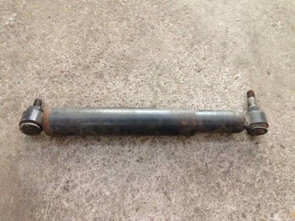

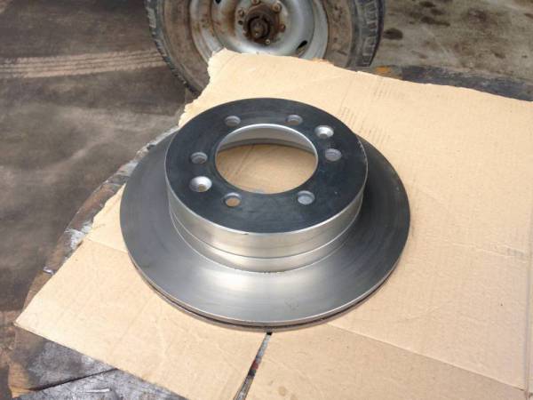

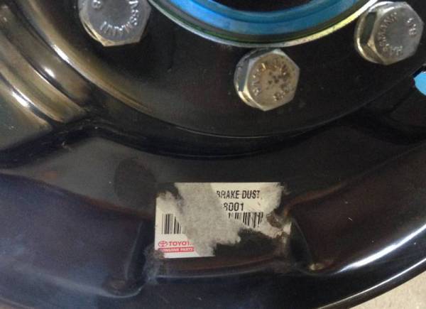

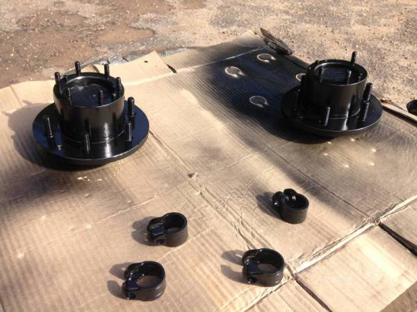

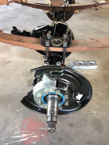

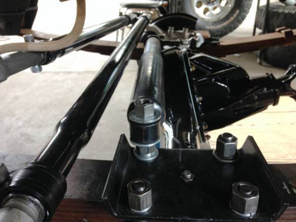

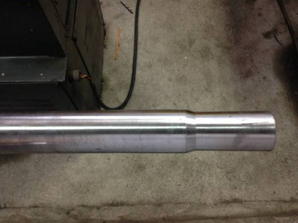

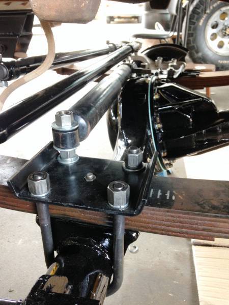

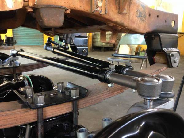

    Montagem dos munhões, high steer, barras e terminais do MB608

    bom dia Elmer
    foi voce mesmo que fez estes braço pro high steer? qual é a espesura da chapa que voce usou?

    Citação Postado originalmente por marciorank@gmail.com Ver Post
    bom dia Elmer
    Bom dia, sim meu pai que fez. A chapa é de 3/4"

    Continuando
    Soldagem e acabamento nas barras do MB608
    Montagem de munhões
    Pintura pra evitar ferrugem

    AAh não, gostei mesmo foi dessa pistolinha aki! vou ja atrás de uma kkk
    Mais uma perguntinha, as braçadeiras da barra de direção são do próprio 608? tem vantagem usar braçadeiras ou Porcas?
    Valeu Elmer, pelas infos!!

    Citação Postado originalmente por Ian Jeep Ver Post
    Isso aí é barato e tem pra vender nas lojas de tinta.
    Sim, são do 608. Eu acho que com porcas o visual fica mais limpo, meu pai não gosta pq diz que elas colam e costumam dar trabalho na hora de afrouxar pra regular a direção ou trocar um terminal.
