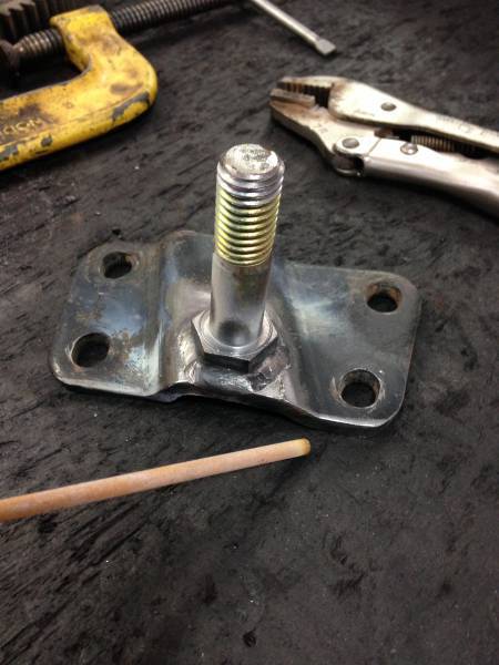

    Montagem final de barras e terminais
    Reposicionamento do amortecedor de direção, retirei os pinos originais e instalei buchas de amortecedor do MB608/709, nas minhas adaptações de spoa eu sempre deixo ele nessa posição, simples, prático e funcional. (ainda estou finalizando a peça que vai fixada na barra principal).

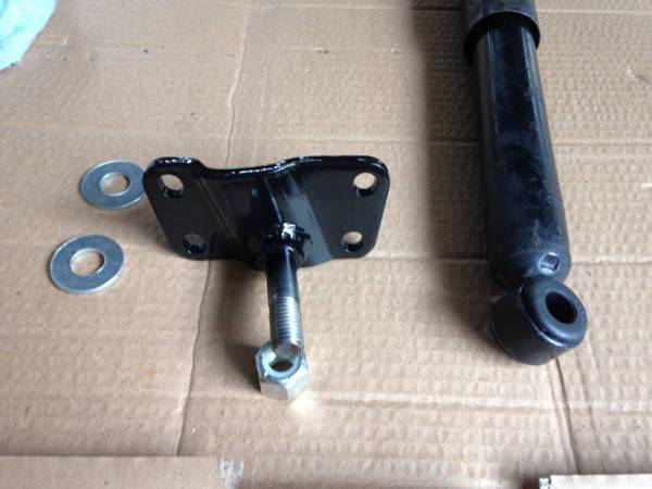

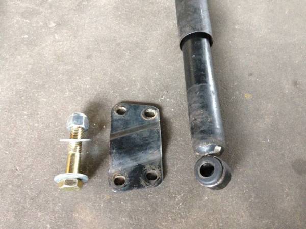

    Continuação:
    O outro suporte de fixação do amortecedor na barra, usei uma peça que vem originalmente para esta função nas barras da F250, apenas modifiquei o ponto de apoio.

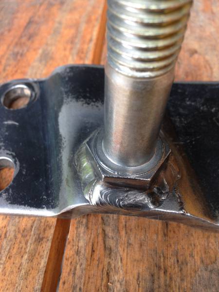

    Blz Elmer, td bem???
    Esse high steer tu prendeu só em cima, só nesses 04 prisioneiros ou prendeu por dentro tb? Que porca é esse que tu usa nesse 04 prisioneiros que é allen em cima??

    Fixei somente em cima nos 4 prisioneiros, os kits gringos são todos assim e aguentam a porrada, fiz com furos cônicos e utilizamos os cones de ajuste originais.
    A porca allen é a mesma do semi-eixo dos caminhões mercedes, tem a mesma rosca do prisioneiro do munhão.
