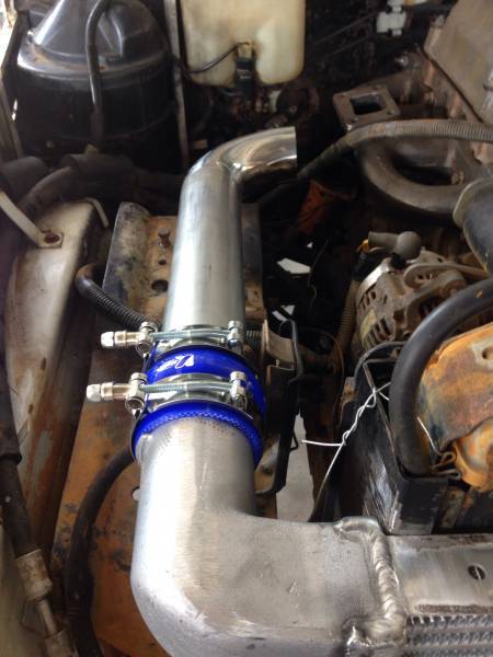

    Essa aí parece que sopra um pouquinho hein!!! Rsss
    Parabéns
    Ricardo

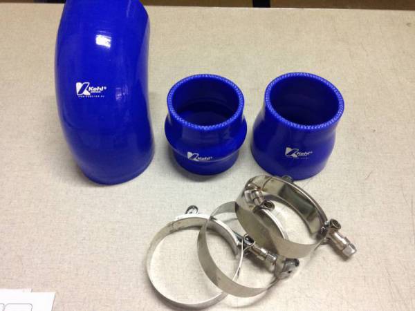

    onde eu encontro essas mangueiras azuis para comprar?
    Comprei no mercado livre, mas aqui vai o contato do fabricante:
    KEHL ®
    Fui muito bem atendido e o material é muito bom, também comprei com ele as abraçadeiras inox modelo tucho, mandei email pra dois fabricantes de abraçadeira e mesmo se fosse comprar com meu cnpj o preço de custo ainda era mais alto.

    Muito legal. Essa conexão parece ser muito bem feita! cara de serviço limpo.
    ABraços
    KEHL ®
    valeu.. ja vou fazer o pedido

    Citação Postado originalmente por Fabio Diniz Ver Post
    ABraços
    Eu gosto assim, visual limpo com o mínimo de curvas e o mínimo de borracha na tubulação de pressurização.

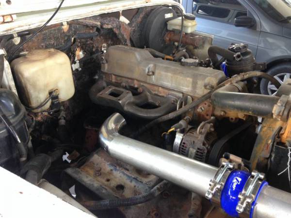

  • #127

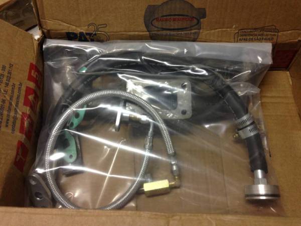

    Elmer, como pretende fazer com o respiro do oleo? manter no lugar original? e a saida para o manometro de pressao da turbina onde seria mais indicado?
    Amarok CS S 17/17
    Ranger CS XL 4x4 3,0 08
    sw4 manual 2006 (sucatona)
    Cara sobre o respiro nos 14B que já turbinei eu fechei aquele caninho que tem no corpo de borboleta pra não correr o risco da pressão de ar fazer o caminho inverso em direção a tampa de válvulas.
    Então no mangueiro que vem do respiro eu instalo uma válvula anti-chama da F1000/Kombi que custa 10 reais e após a válvula mais um pedaço de mangueira em direção a parte inferior do motor, aqui já me perguntaram se não entra água nessa mangueira exposta mas que eu saiba a válvula anti-chama é unidirecional então não tem perigo, no prateado mesmo fiz isso em 2007, já fez muita trilha em alagados e nunca deu problema.
    Sobre a conexão do manômetro o melhor lugar é no coletor de admissão mas teria que furar e abrir rosca, pode ser também um pouco antes da entrada, no tubo que vem da turbina/intercooler, na minha estou pensando em adaptar no caninho que recebe o mangueiro do respiro ali no corpo de borboleta.
    eu ja tava indo por esse caminho mesmo, utilizar uma valvula pcv e usar o lugar do suspiro pra colocar o manometro...valeu
