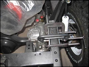

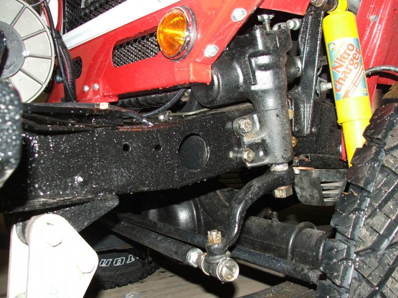

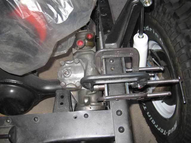

    Apesar de eu gostar muito de algumas coisas antigas tipo feixes de mola, acionamentos mecânicos, etc. Mas essa configuração de montagem da direção da band não me agrada, é realmente muito primitiva pois são muitas partes móveis que costumam dar folga e da forma que estou fazendo já elimina-se dois terminais de direção e o conjunto de pino central(boca de lobo).
    Com isso vou ter um sistema de direção mais preciso e com menos peças pra causar folga e dar manutenção.
    BJ55LP2BL - Toyota Bandeirante CD 2000-dscf3946-2-.jpgBJ55LP2BL - Toyota Bandeirante CD 2000-iporfj40pskit_med.jpgBJ55LP2BL - Toyota Bandeirante CD 2000-test_box_alignment.jpg não ficaria mais bonito nesse local?
