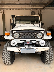

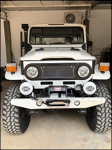

    Recentemente instalei um suporte de placa móvel, o resultado visual e funcional ficou muito bom.
    Miniaturas de Anexos Miniaturas de Anexos BJ55LP2BL - Toyota Bandeirante CD 2000-img_0202.jpg   BJ55LP2BL - Toyota Bandeirante CD 2000-img_0186.jpg

    E no início do ano montei um jogo de pneus 35" com rodas 17 em aço da hilux std (mas tive que modificar o offset).
