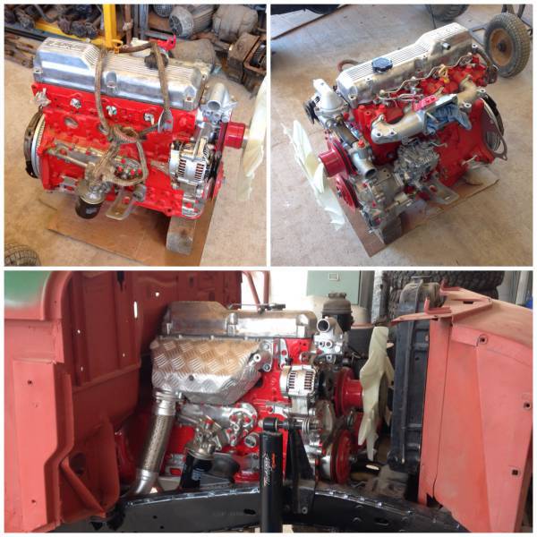

    Essas fotos são do ano passado.

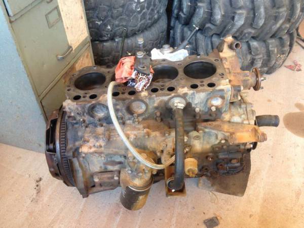

    Rodamos 5000km e estava tudo ok, mas o motor já apresentava sinais de cansaço. Trocamos bomba e bicos e resolvemos rodar até ver o quanto iria aguentar e queimou a junta do cabeçote em março (ainda era original), após 15 anos de serviço tá bom demais.

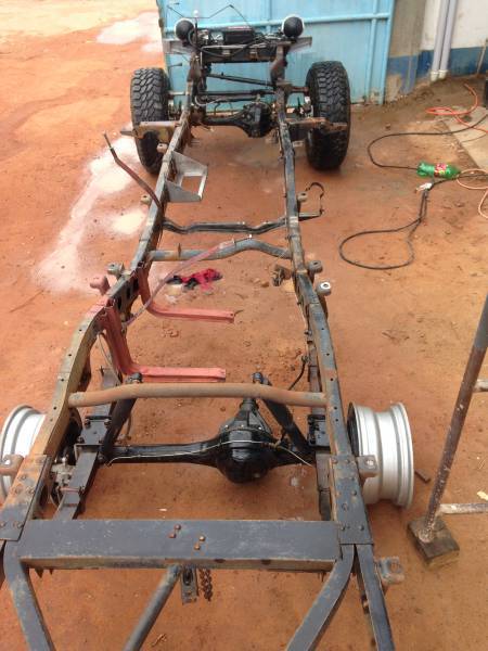

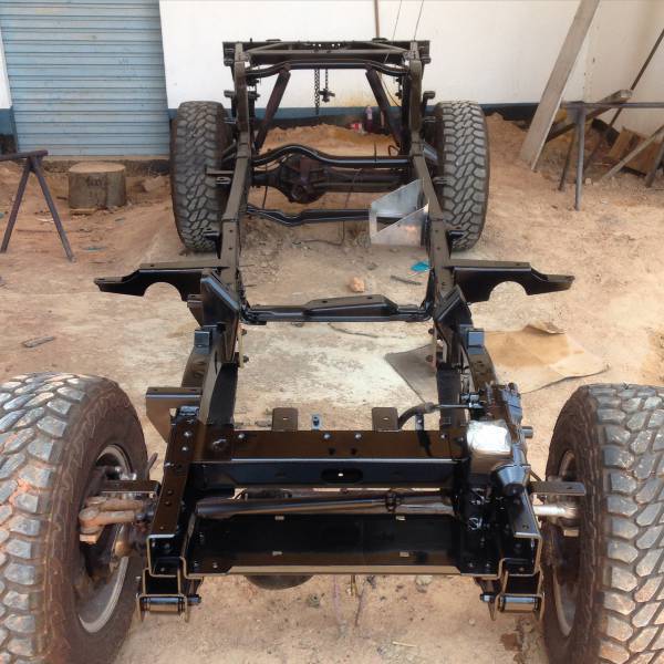

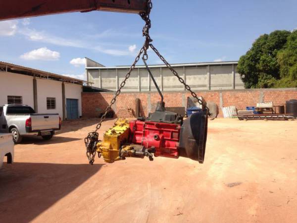

    Aí resolvemos colocar outro 14B completo com câmbio e tcase revisados que estava instalado na Tiazinha(F75 que estamos construindo). Durante a troca do powertrain encontramos algumas trincas no chassi e decidimos desmontar tudo pra soldar, lixar e pintar o chassi.
    Amanhã eu mando fotos de como ela se encontra atualmente.

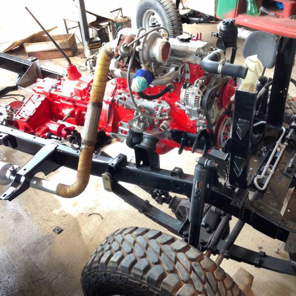

    Vamos às fotos:
    Motor original:
    Chassi após desmontagem:
    Pintura

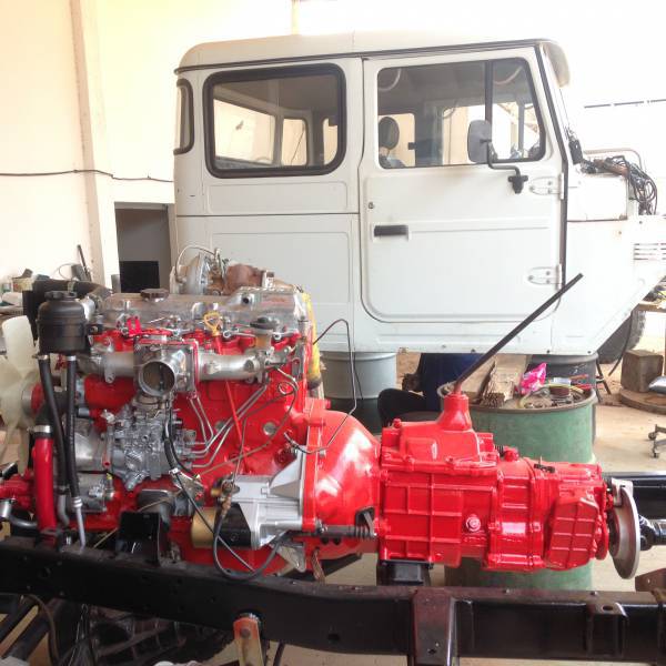

    Cambio revisado, tcase com rolamentos no "pino chorão" e freio de estacionamento à disco.

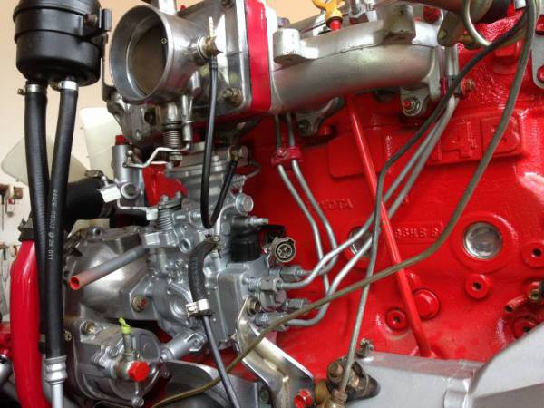

    Elmer,
    Essa mangueira no selo é o retorno do óleo da turbina ?
    Outra coisa, vou ter que fazer o motor da minha e gostaria de suas dicas sobre o que eu devo ter atenção.
    Fabiano

    Citação Postado originalmente por Dimasi Ver Post
    Elmer,
    Fabiano
    Exatamente, é uma bucha com uma conexão metálica onde encaixa a mangueira de retorno, já vem junto com o coletor da Turbo Anhanguera, muito prático e fácil de instalar esse sistema.
    Sobre a reforma do motor teria que mandar abrir primeiro pra ver o que vão diagnosticar aí. Prepara o bolso porque algumas peças de 14B estão com o preço muito elevado. Quando tiver algum diagnóstico ou orçamento me fala que eu tento avaliar pra vc.

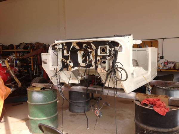

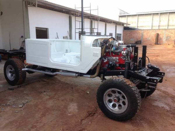

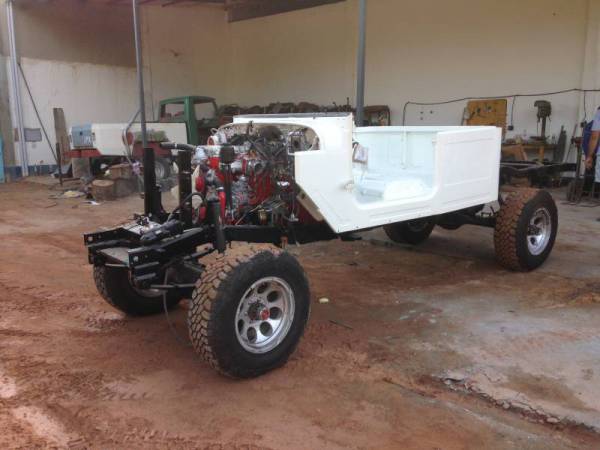

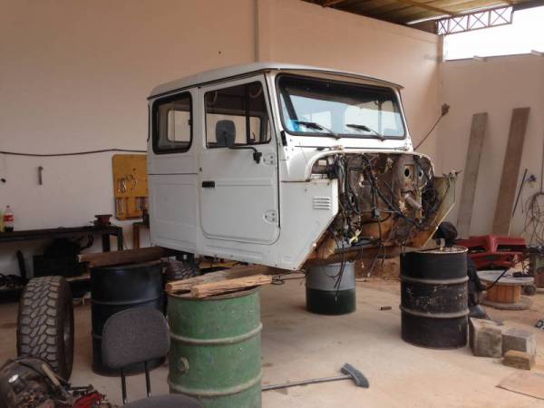

    14B zerado retirado da Tiazinha, o kit turbo já foi devidamente transferido e instalamos uma bomba injetora com LDA

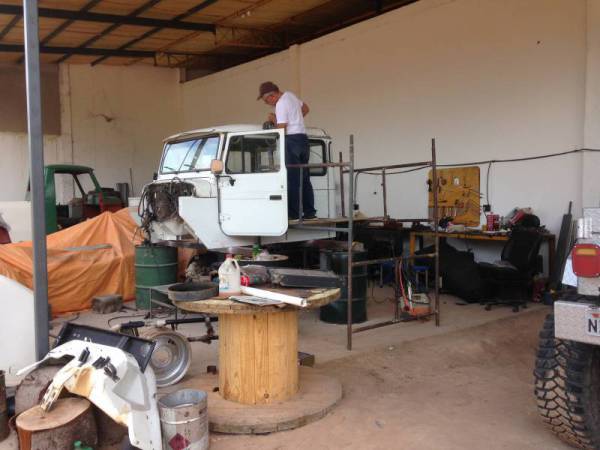

    Estágio atual, mecânica pronta e iniciando a reforma da cabine, tem pequenos pontos de ferrugem que estão sendo removidos e estamos pensando se vai continuar branca ou será prata
    Essa foto foi tirada ontem, feriadão e o Mestre Pedro no front de batalha:
  • #249
    05/01/2004
    Boa Vista/RR
    14,659
    Agradecimentos: 51

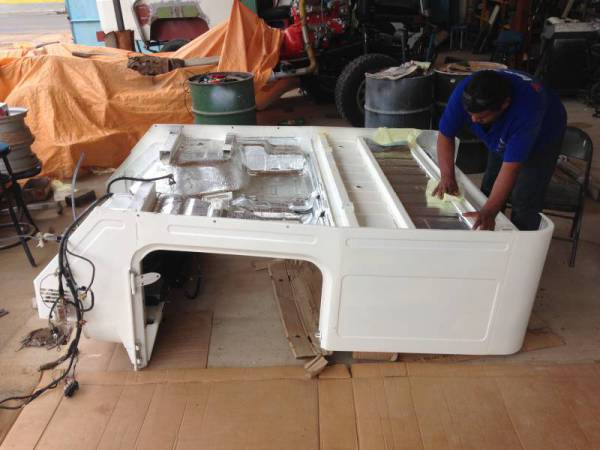

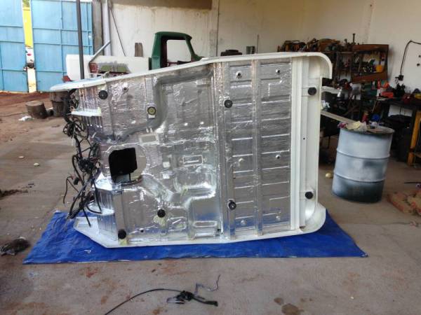

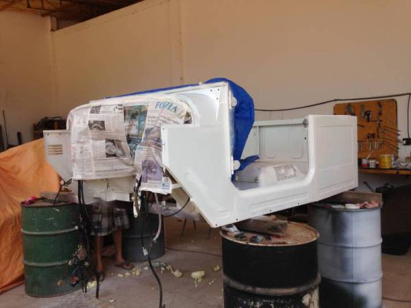

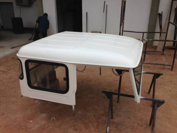

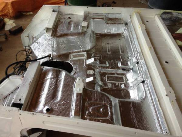

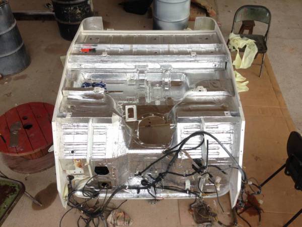

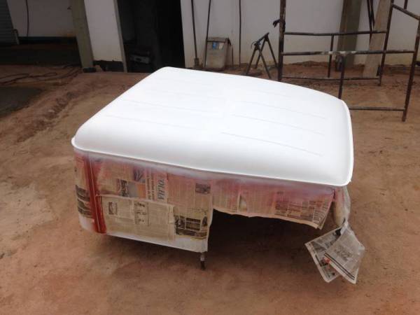

    Retiramos os pontos de ferrugem, corrigimos as vedações onde se unem as chapas e pintamos de branco mesmo pela dificuldade de encontrar um pintor profissional, resolvemos por aqui mesmo com a ajuda de um amigo que é DJ mas manja do assunto.
    Capota:
    Cabine:

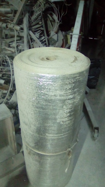

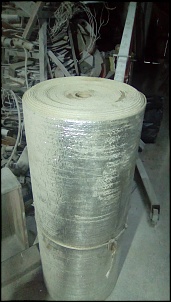

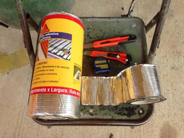

    O forro original da parede de fogo foi removido e aplicamos uma manta asfáltica aluminizada, como ela é auto adesiva não precisa aquecer e se molda perfeitamente à estampa do assoalho.

    Oi Elmer!
    Mais uma vez acompanhando sua reforma. Acompanhando procuro aprender e tirar dúvidas.
    Aí vão algumas:
    O que você indica de melhor, de maior proteção, e mais reforçado para pintura do chassi?
    Sobre a manta aluminizada vejo que usou daquelas feitas para telhado. Como fica em relação à alta temperatura característica do cofre do motor. Vi também que foi forrada toda a parte inferior do assoalho. Vai deixar assim ou passar uma camada de algum produto (KPO, etc)? Se for ficar assim, essa manta não irá sofrer agressão por pedras, areia e etc?
    Tá ficando especial...
