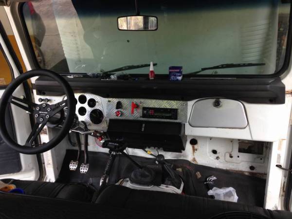

    Qual é o diâmetro desse volante?
    O som nesse local do painel, não vai dar interferência com o varão do limpador de parabrisa quando o limpador estiver em funcionamento?
    Toyota Bandeirante 1988 - OJ50LV - Provisoriamente OJ50L
    Motor OM 314-S, Pneus 35''
    http://www.4x4brasil.com.br/forum/sh...ad.php?t=64978
    05/01/2004
    Boa Vista/RR
    14,659
    Agradecimentos: 51
    Citação Postado originalmente por Amadeus_band Ver Post
    Muito bacana Elmer!
    O diametro é de 365mm.
    E sobre o som realmente ficou de frente pra alavanca principal do motor do limpador mas comprei um modelo que não recebe cd dai o fundo dele é mais curto que os aparelhos convencionais.

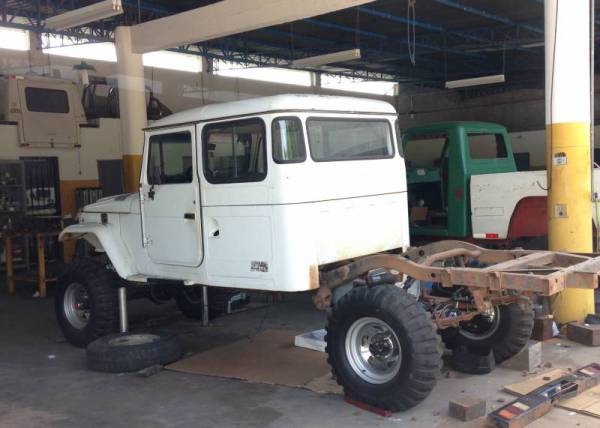

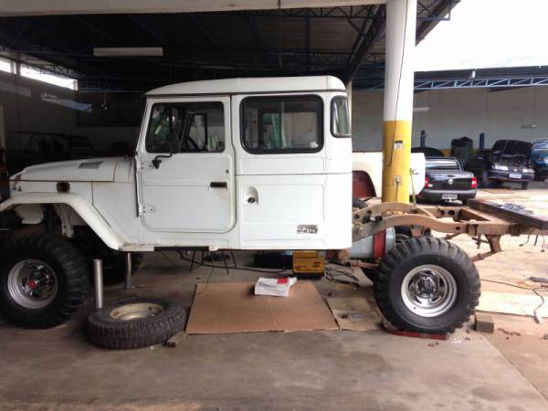

    Obrigado Sergio, o trampo está em andamento, estou executando alguns detalhes trabalhosos mas que precisam ser feitos:
    Suportes de fixação do condensador e eletroventilador do acd;
    Fiz um jogo de suportes em inox rebitados ao condensador pra que pudesse ser parafusado ao intercooler e nesse mesmo suporte receber um eletroventilador de 14", foi a semana toda batendo cabeça com isso:

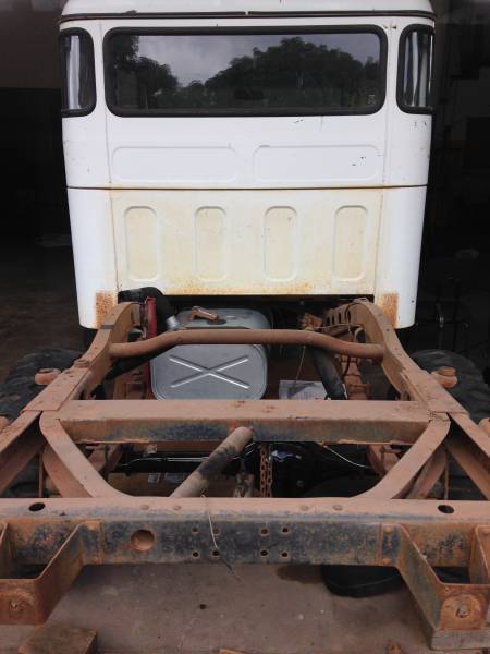

    Reposicionamento do bocal e tubulação de abastecimento; O tanque como já havia postado antes é do F4000 e retiramos a carroceria pra mudar um dos suportes de fixação que atrapalhava a passagem da tubulação de abastecimento, em breve o bocal vai ser retirado da cabine e implantado na lateral da carroceria.
    Por enquanto é isso, os próximos capítulos serão a confecção do escapamento e a confecção de um novo parachoque e engate traseiro.

    Blz, agora explica o que cada botoneira faz nesse painel?
    Band curta fechada (FUZIBAND), OM364, 4M, Freio a Disco frente, DH, (futuro ar-cond, alongar diferenciais).
    manero o volante, qto custou?
    Fernando Risso
    BoB - CJ-5 / F75 on rocks - GO ROCKWELL OR GO HOME
    05/01/2004
    Boa Vista/RR
    14,659
    Agradecimentos: 51
    Citação Postado originalmente por FernandoRisso Ver Post
    Acho que foi uns 300 reais mas comprei ano passado e parece que a shutt não tem mais esse modelo.
    Citação Postado originalmente por Carlo Pecca Ver Post
    Vou tirar uma outra foto só da parte dos botões e explico melhor depois

    Elmer, depois de aprontar a mecânica dela, pretende algumas mudanças na carroceria?
    Defender 90 - 2001
    05/01/2004
    Boa Vista/RR
    14,659
    Agradecimentos: 51
    Citação Postado originalmente por Marcelo Oyarzábal Ver Post
    Por fora não tem o que mexer, só vou instalar as laterais lisas(abaixo do capô) e transplantar o bocal do tanque da cabine pra carroceria. Também quero pintar de prata mas não vai ser agora pois aqui atualmente é inverno e estou em fase de transição na oficina dai preciso colocar pra rodar e os "acabamentos" vão ficar pra depois.
