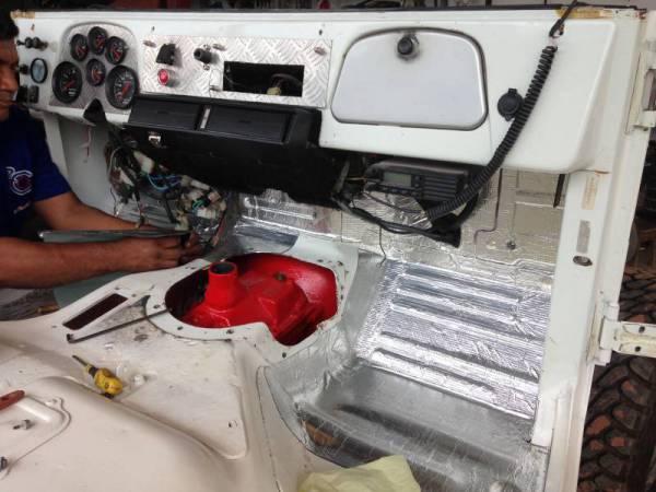

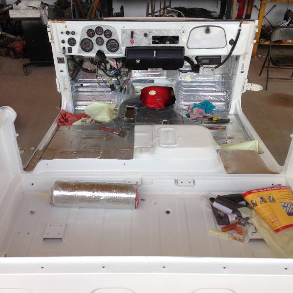

    Citação Postado originalmente por Denise Ávila Ver Post
    Oi Elmer!
    Mais uma vez acompanhando sua reforma. Acompanhando procuro aprender e tirar dúvidas.
    Aí vão algumas:
    O que você indica de melhor, de maior proteção, e mais reforçado para pintura do chassi?
    Sobre a manta aluminizada vejo que usou daquelas feitas para telhado. Como fica em relação à alta temperatura característica do cofre do motor. Vi também que foi forrada toda a parte inferior do assoalho. Vai deixar assim ou passar uma camada de algum produto (KPO, etc)? Se for ficar assim, essa manta não irá sofrer agressão por pedras, areia e etc?
    Tá ficando especial...
    Boa tarde, sobre a pintura do chassi, se não tiver muita ferrugem é lixar bem e limpar pulverizando com thinner, depois pintar com o primer óxido vermelho que tem bastante aderência e é resistente. Após esse primer vai a tinta preta tradicional (preto Cadillac ou preto chassi).
    Sobre a manta, sim é a feita pra telhado, sobre a temperatura ela não chega a derreter não pois isso só acontece de entrar em contato com fogo. Sobre a parte inferior vai ficar assim mesmo, observei que em alguns pontos da parede de fogo e do assoalho originalmente tem algumas placas de manta asfáltica que também ficam expostas. Pelo que andei lendo nessa aqui ela tem um certo "tempo de cura" depois de aplicada, então acredito que não vai ficar maleável o tempo todo.
    1 abraço

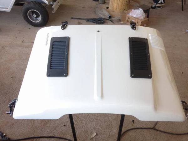

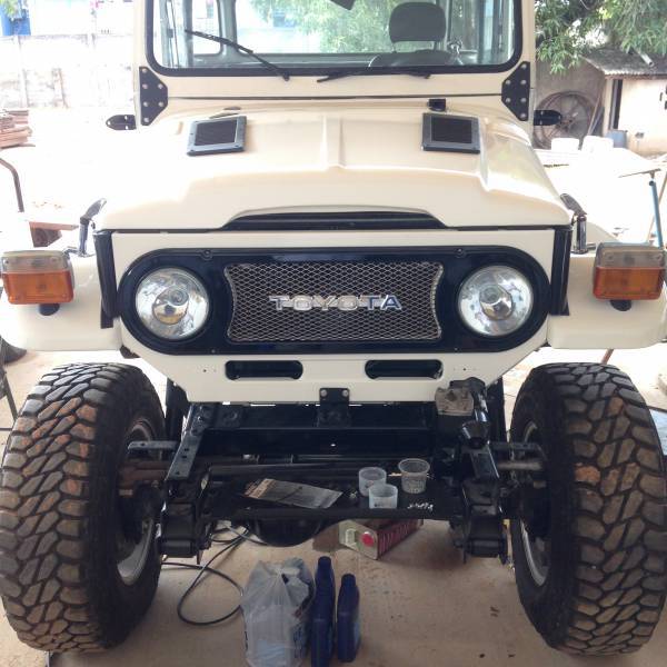

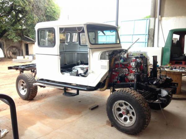

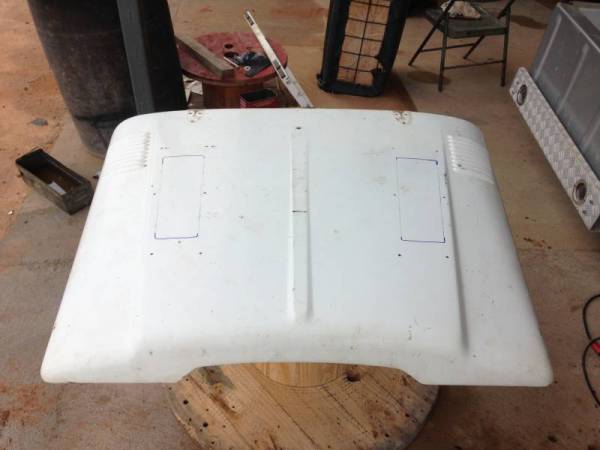

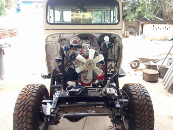

    Vamos às novidades né.
    Mais manta no interior
    Capota de volta

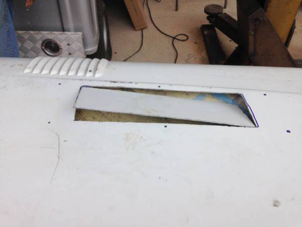

    Cortes no capô pra instalar grades do volvo/troller

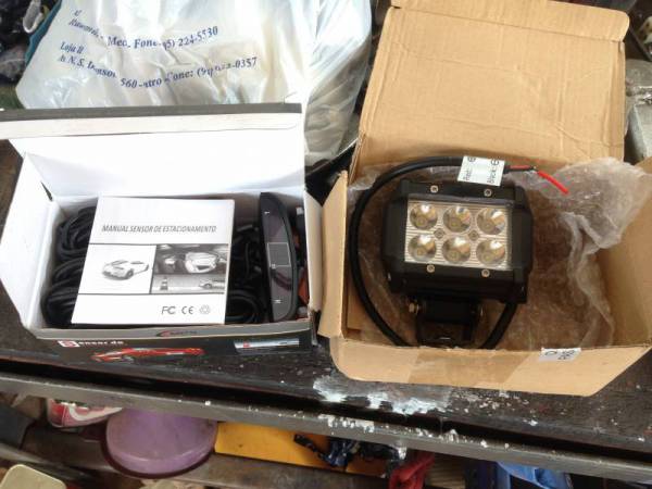

    Testando posição do emblema.
    Sensor de estacionamento e luz de ré que serão instalados no novo parachoque traseiro que estamos confeccionando.
    Essa foi de hoje:
    Semana que vem parece que já roda.

    Elmer,
    essas entradas de ar no capô tem finalidade funcional ou é somente estética?

    Elmer,
    Acho que a revista 4x4 & Cia vai ter que fazer outra matéria aí em RR.
    Band fantástica.
    Grande Hercilio, instalamos com a intenção de que elas ajudem as aletas originais a extrair o ar quente do cofre.

    Grande Elmer,
    você coloca o nível MUITO ALTO NAS REFORMAS PARABÉNS!!!!!
    Aquele farol de milha de led quadrado, aode você comprou ele, eu penso em substituir os faróis do meu java e fazer um circuitinho para dar luz alta e baixa com os leds, e a propósito são bons, quero dizer é claro que são bons, mas o feixe de luz é muito fechado? Por acaso no manual tem os graus????
    forte abraço!!!
