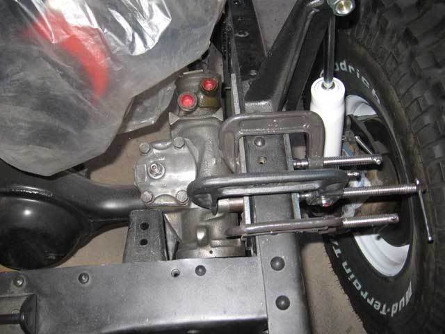

    Mais fotos do primeiro upgrade, adaptação da DH de omega
    http://www.4x4brasil.com.br/forum/ga...edium/0422.JPG
    http://www.4x4brasil.com.br/forum/ga...edium/0324.JPG
    http://www.4x4brasil.com.br/forum/ga...edium/0482.JPG
    Mais detalhes em:
    http://www.4x4brasil.com.br/forum/to...aptada-27.html

  • 03/04/2014, 14:41
    Denise Ávila
    Oi Elmer!
    Parabéns, nem parece de leilão mesmo. Somente uma curiosidade. Por que está substituindo a caixa de direção original?

  • 03/04/2014, 14:54

  • 03/04/2014, 15:36
    Elmer_Jeep
    Postado originalmente por Denise Ávila Ver Post
    Oi Elmer!
    Apesar de eu gostar muito de algumas coisas antigas tipo feixes de mola, acionamentos mecânicos, etc. Mas essa configuração de montagem da direção da band não me agrada, é realmente muito primitiva pois são muitas partes móveis que costumam dar folga e da forma que estou fazendo já elimina-se dois terminais de direção e o conjunto de pino central(boca de lobo).
    Com isso vou ter um sistema de direção mais preciso e com menos peças pra causar folga e dar manutenção.
