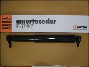

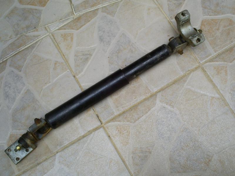

    Outra, essas ponteiras q são fixadas nos dois olhais do amortecedor de direção, são removíveis? caso nao forem, teria como retirá-los? Pois o suporte q eu tenho, utiliza parafusos passantes.
    Removem sim, basta ter um pedaço de tubo pra apoiar no olhal do amortecedor e pode remover os pinos originais na prensa, vai sair com bucha e tudo mas dai depois vc pode usar uma bucha de amortecedor da suspensão que serve perfeitamente, estou fazendo isso pois já vou reposicionar o amortecedor de direção da minha.
