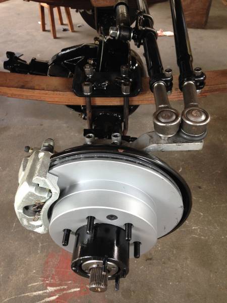

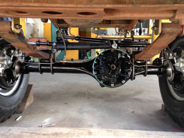

    Montagem final do eixo dianteiro com tubulação de freio reposicionada e flexíveis de freio novos.
    Estou aguardando chegar um par de roda-livre que encomendei na WB4X4 e ainda vou refazer o cardan dianteiro.
    Xarope que rodas e pneus vais usar? abs..
    Glauco Mendes...
    05/01/2004
    Boa Vista/RR
    14,659
    Agradecimentos: 51
    Citação Postado originalmente por Glauco mendes Ver Post
    Estou vendo ainda entre pneus 900x16 com rodas 16x7 e 35x12,5 com rodas 15x8.
