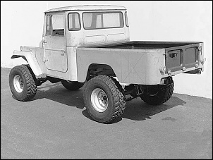

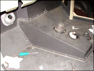

    como acho o assoalho das bandeirantes 5 marchas um enorme desperdicio de espaço pretendo fazer uma intervençao grande, mais ou menos como essas das fotos
    ou vou fazer como na primeira foto de um lado ao outro e caomodar abaixo da cabine um tanque realmente de inox maior ou vou fazer o asoalho liso e jogar o tanque la pra tras no lugar do estepe..

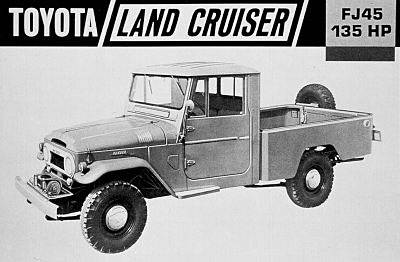

    caçamba:
    Band cs 98 rebuild-images.jpgBand cs 98 rebuild-fj45_enlarge.jpgBand cs 98 rebuild-fj45_1965_landcruiser.jpgBand cs 98 rebuild-61_toyota_fjcruiser_b.jpg
    a minha ideia e fazer uma caçamba de aço mas seguindo a "linha de cintura" da cabine como nas fotos, claro que fazer os cantos arendondados ficaria perfeito masprovalvelmente vai ficar quadrado mesmo...

    e mais ou menos isso ai, sujestoes sao bem vindas

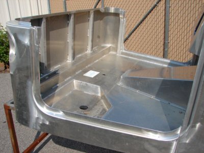

    talvez as partes mais complicadas da caçamba são as curvas traseiras e o recorte do paralama, mas nos EUA vende a curva (no caso é do FJ40 e não do FJ45), acho que pelo tamanho da peça não deve ser difícil trazer. Toyota Land Cruiser FJ40 Quarter Panel Corner Patch | eBay
    Meu sonho é comprar uma carroceria de alumínio. Nos EUA vende as partes separadamente (não é ICON), um dia ainda vou fazer, nem que tenha que levar o Bandeirante até um país vizinho que aceite a importação.

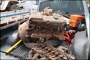

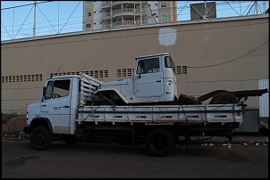

    Band cs 98 rebuild-img_0530.jpgBand cs 98 rebuild-img_0531.jpgBand cs 98 rebuild-img_0539.jpgBand cs 98 rebuild-img_0536.jpg
    ao buscar o carro 1 surpresa otima e 2 ruins... ao chegar la olhei em cima da caçamba e achei a maioria das peças que estavam faltando, perguntei do cabeçote e o chefe me mostrou tava todo torrado, ai ele me disse o motor que esta nela nao é dela pensei fudeu.... ai ele me mostra, o dela é esse aqui so falta trocar a junta do cabeçote ... vai ser todo feito mas so o fato de vir todo completo so faltando a bomba de direçao ja valeu o preço um pouco mais alto que paguei..alem de ainda ter um motor de reserva....
    as noticias ruins, a lata ta um pouco pior do que eu tinha observado mas nada muito grave e essa picape era usada pra carregar raçao de peixe que segundo o tiozinho motorista dela tinha muito sal... o chassi tem uma certa corrosao mas tudo recuperavel.. nao tem nenhuma trinca.. o ex motora dela tbm me falou que ela tinha sido toda reformada uns 3 meses antes de parar..
