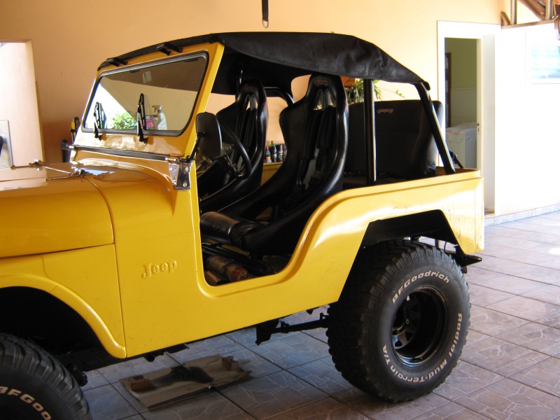

    Capota de verão ou toldo de verão, como também o chamam, protege do sol e parcialmente da chuva , pelo menos para quem vai nos bancos da frente.... , dando um certo "charme" ao Jeep .
    Parabens amigo !!! merece mais fotos
