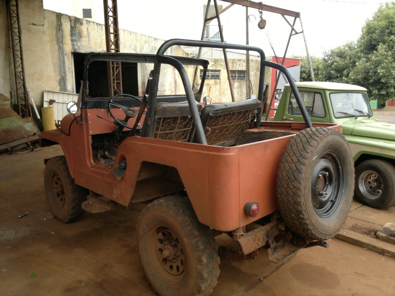

Antonieta em casa, finalmente. O problema da alimentação era o que pensávamos mesmo, coisa simples, o pescador do tanque original não dava conta de alimentar a bomba elétrica, ficava dando falta direto. Tiramos a bóia e refizemos o pescador com um cano de 1/2" e pré filtro de monza injeção álcool, ficou ótimo. Resumo do que foi feito: Limpeza completa do sistema de injeção, troca de velas, troca de óleo e filtro, descarbonização do cabeçote, assentamento de válvulas, troca de vedador de válvula. Os serviços no cabeçote fiz por capricho já que esse motor estava a algum tempo parado e pra ele não me gerar aborrecimento tão cedo. Ficou lisa demais, vou rodar alguns dias e ela retorna pra regular novamente as válvulas.
Hoje coloco a capô de volta, depois lavar e rodar com o carro!
Assim que possível fotos e vídeos!
