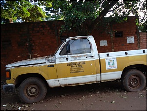

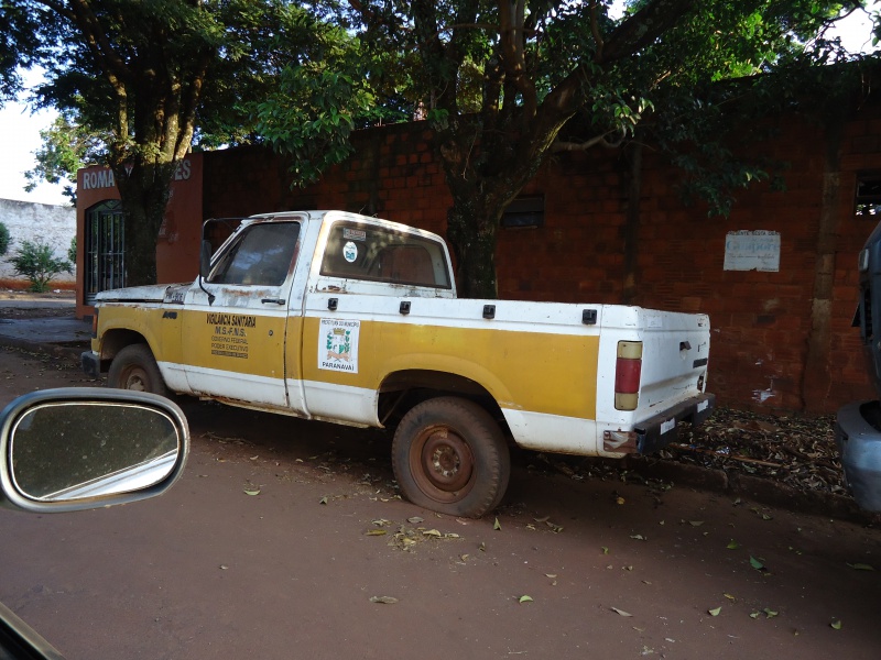

    Amigos, mais uma saga se inicia. Adquiri recentemente uma pickup A10 1985 e, futuramente, pretendo transformá-la em 4x4. Seguem as primeiras fotos.
    A10 - 1986 - Antonieta-dsc07115.jpgA10 - 1986 - Antonieta-dsc07116.jpgA10 - 1986 - Antonieta-dsc07117.jpg

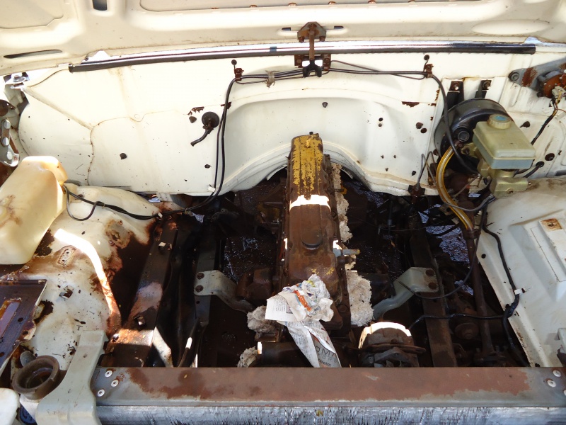

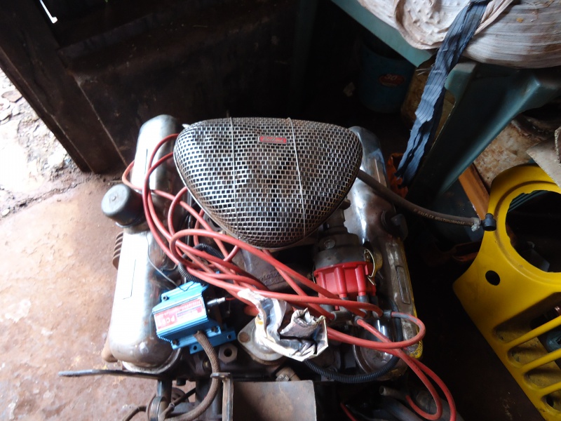

    Comprei sem o câmbio, mas com o 4.1 no lugar, portanto, existe a possibilidade de colocar nela um motor V8 318 (foto abaixo), que tenho guardado e talvez vender o 4.1, coisas que decidirei com o tempo. Não estou preocupado com originalidade nem nada disso, então manter um motor que não sei o estado só pra mante-la original, não é algo que me agrada.

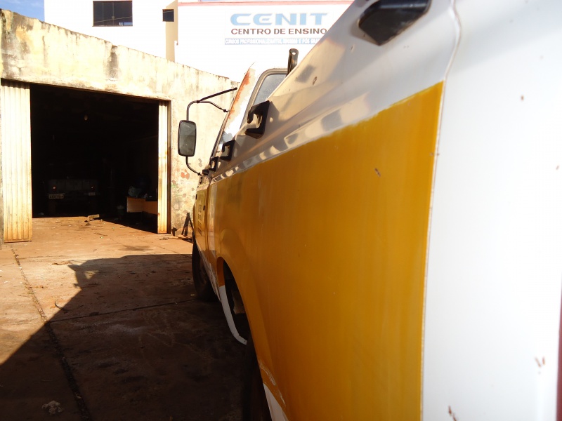

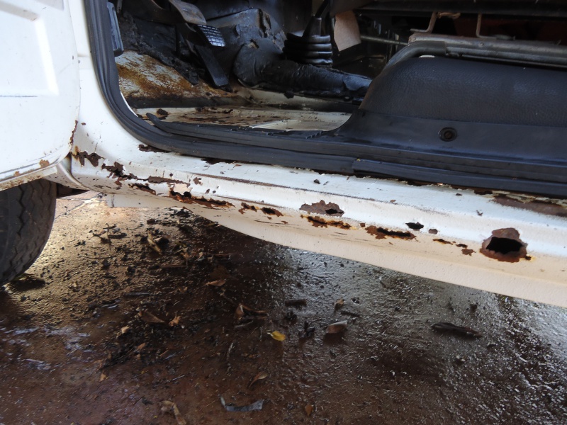

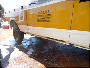

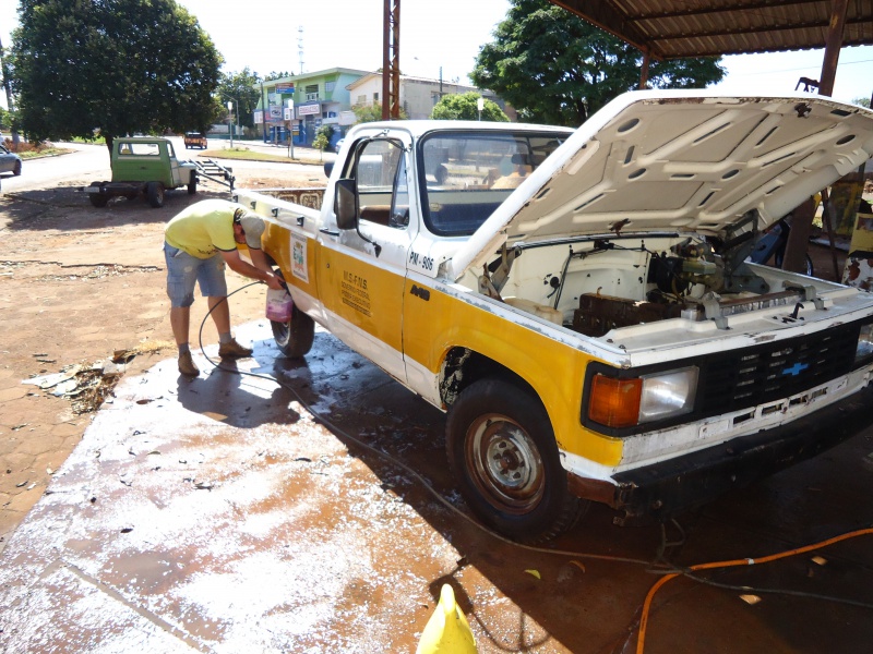

    Depois de uma boa lavada, a aparência não melhorou muito... kkkkkk
    A lata dela está muito boa, tem pontos podre nas 2 caixas de ar e no assoallho, coisa fácil de resolver...
    A10 - 1986 - Antonieta-dsc07197.jpgA10 - 1986 - Antonieta-dsc07198.jpgA10 - 1986 - Antonieta-dsc07200.jpgA10 - 1986 - Antonieta-dsc07201.jpgA10 - 1986 - Antonieta-dsc07202.jpgA10 - 1986 - Antonieta-dsc07203.jpgA10 - 1986 - Antonieta-dsc07204.jpgA10 - 1986 - Antonieta-dsc07206.jpgA10 - 1986 - Antonieta-dsc07207.jpg

    Essa fase de reparos visíveis é muito boa pois o resultado aparece na mesma hora que arruma, enquanto reparos mecânicos não saltam aos olhos...
    O bom é que a pintura branca dá para fazer até de rolinho! Daí sim a coisa melhora!

    De inicio vou lixar essas faixas, ver como fica aí decido se eu mesmo faço a pintura nela ou não. Provavelmente na semana que vem terei algumas novidades pra ela.

    Essa tinta é esmalte PU, não tem mistério nenhum de pintar ela. Usa lixa 600 e dá-lhe 3 demãos de tinta. Se escorrer sai na lixa 1200 e depois é só polir.
    Compra um compressor da linha Hobby que sai mais barato que a MO.
