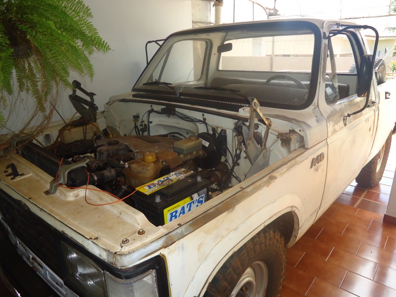

    Ontem a noite acabei a fixação do motor, foi necessário refurar o chassi pra instalação do suporte do 4.1 MPFI. Pensei em usar o suporte do carburado, no entanto, a saída do escapamento daria em cima dele.
    Hoje acabo de instalar os periféricos e se tudo der certo, até o fds começamos a elétrica.

    Opa, é sim, estava instalado em uma C20 1994. To torcendo pra ficar bom, andei na picape que ele estava instalado antes e curti muito.

    Só pra constar, motor já funfou ontem, elétrica ligada, improvisei um tanque para a gasolina e uma ligação provisória para a bomba elétrica (já que a que fizemos não ficou benta), dei na chave e o bicho roncou. Não fiz nenhum vídeo, pois consegui tal feito já era bem noitinha, tinha que levar ela embora rodando e como tava sem escape, fazendo a maior barulheira, não dava pra ficar dando bobeira.
    Agora é acertar alguns detalhes no fds, pra zerar tudo e curtir o carro.

    Tenho uma foto dela em casa, ainda com a ligação provisória da bomba e tanque improvisado. Ontem recoloquei o tanque, refiz a linha de combustível e instalei o escape. A força do motor, mesmo falhando um cilindro, não se compara ao do carburado. Até segunda acabo de ligar uns detalhes da elétrica, inclusive o chicote do diagnóstico, aí é só curtir.

    Opa, funfou quinta feira da semana passada. Até segunda acabo os detalhes pra levar ela dar um tapa na injeção, limpar bicos, trocar velas, etc.
