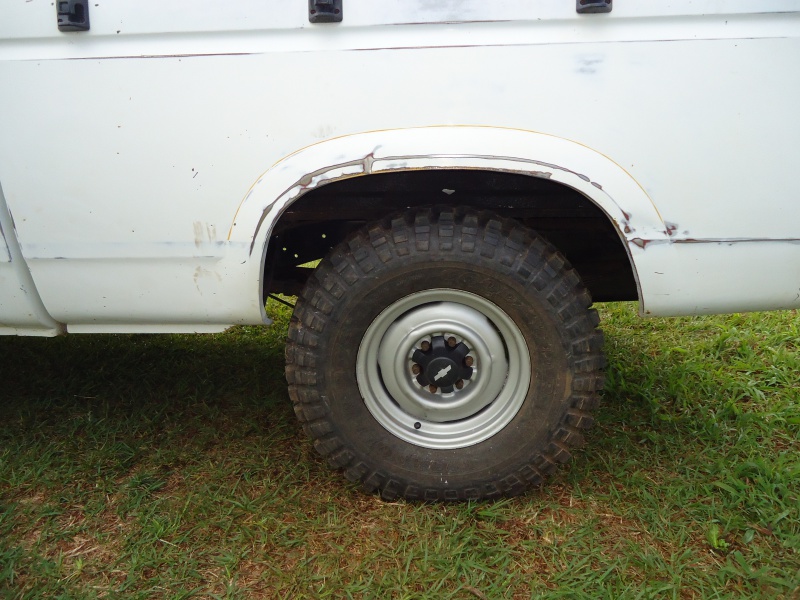

    Então, quanto ao BL, o que sugere? De quanto você faria? Estava pensando em comprar PU pra fazer os calços.
    Na F foi facil, fiz os calços em nylon com 2", assim não precisou mudar nada - alavanca cambio, barra direção, mangueiras, posição do radiador....ficou tudo como estava.
    Foi tranquilo demais, foram somente os parafusos mais longos, arruelas de lateiro e os calços de nylon - comprei um tarugo e meu torneiro cortou e furou.
    No meu caso aproveitei para trocar tb os coxins da cabine que estavam muito zoados.
    Acho que na A20 será praticamente a mesma coisa.

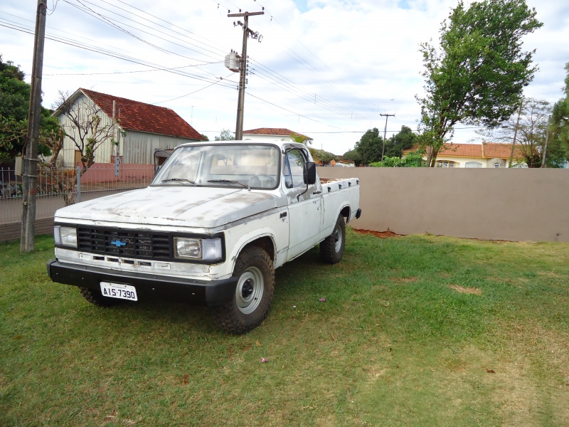

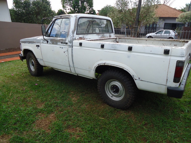

    Os pneus da Antonieta chegaram! Comprei de um amigo, são recapados pelo Kondz, medida 235/85/16, tem 33" de altura. Os pneus são muito bons, não fazem muito barulho no asfalto e nem estão pegando em nada na Antonieta, mesmo assim, estou pensando em fazer um BL de umas 2,5". Busquei na transportadora em uma cidade vizinha ontem e montei nas rodas que já haviam sido lixadas e pintadas. Seguem algumas fotos.
    Anexo 431379Anexo 431380Anexo 431381Anexo 431382Anexo 431384
    Que coisa, fico uns dias sem olhar o tópico e você me aparece com outra caminhonete, hehehhee, ta linda, viu só uma pintura de qualidade ai, já era, você deixa de se sentir incomodado, ela parece estar mto boa de estrutura, e quanto ao BL, não sei a A10, mais na F1000, não gastei muito, coisa de uns R$550,00, pra fazer de 3", com tarugo preto e de 70mm, e precisei de duas peças, se você se organizar bem, e tiver um torneiro bom e barato não gasta muito, o recomendado pra não ter muita dor de cabeça é no máximo 2", eu tive que rebaixar radiador e alongar a alavanca do cambio.

    Pensei nessa possibilidade do nylon tbem, vou trocar uma idéia com um amigo torneiro aqui e ver o que rola. Na Antonieta tem muitos coxins zuados tbem, além disso, dei uma olhada rápida por baixo ontem e percebi que alguns suportes da caçamba estão quebrados, portanto, vou ter que tirar ela do lugar pra consertar, então, provavelmente faça tudo de uma vez. Como vou depender dos préstimos do meu amigo Paraguai, não vai dar pra mexer agora, então ela vai ficar por enquanto desse jeito mesmo e assim, vou fazendo os detalhes que estão ao meu alcance.

    Ela está muito boa de estrutura sim, tem muitos podres nas caixas de ar e nas extremidades do assoalho da cabine, mas nada dificil de resolver. O dono na oficina que frequento é torneiro, acredito que não terei trabalho pra fazer o BL nela, caso opte realmente por isso. Se fizer, vai ser de umas 2" mesmo!
