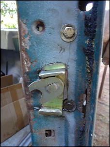

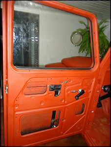

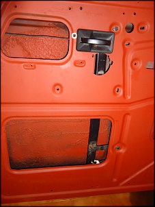

    Ah o que eu quero em relação as portas é colocar outros mecanismos, mais confiáveis, tipo MB que vocês colocam aí, maquinas de vidro e tals... Rola?

    Então, na minha eu usei máquina de vidro do uno 2 portas, kit de vidro inteiriço da stepside, fechadura de brasília, maçaneta externa de MB e interna de ford cargo, puro cú de anú, uma mistureira só, mas te garanto que fica muito melhor que o sistema original e acaba aquela bateção que as portas originais tem. Paraguai faz a mudança, se precisar. Abaixo algumas fotos e um vídeo.
