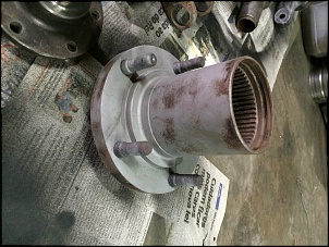

    Baratti, preciso do diâmetro externo dessa peça da foto.
    Estou fazendo um eixo dianteiro novo para a Femil, porém usarei os discos originais. Para os discos se encaixarem no flange que estou montando, precisarei reduzir o diâmetro até ficar com o mesmo diâmetro do flange original.
    No meu caso eu teria que desmontar muita coisa para tirar a medida, que está na tua mão...
    Valeu!

    Entendido!
    O que vc chama de flange eu chamo de apoio do disco no cubo! rsssss
    Tiro hj essa medida e tb do "buraco" no disco.
    Depois vou precisar da sua ajuda para a sequencia de montagem do eixo, mas precisamente dos semis.
    Mas deixa chegar a hora.

    Valeu Baratti. Com a medida de 164mm e 50mm de profundidade do disco, descobri que ficará algo muito apertado para montar os discos da F1000 nos flanges e mangas da Band.
    Vou partir para um kit de freios novos da própria bandeirante, embora eu prefira as pinças da F1000, nesse caso vou evitar qualquer tipo de "gambiarra".

    Pensei a respeito.
    Para ganhar um pouco de espaço vc pode colocar um espaçador de 30mm entre o disco e o cubo, vai abrir um bom espaço, mas ganha 60 mm de bitola.

    Rodrigo, eu já uso aros com offset negativos. Tenho medo de colocar espaçadores e aumentar mais ainda o esforço de alavanca nos rolamentos de giro do munhão, e nos rolamentos e ponta de eixo.

    Ai o certo é trocar os aros, reduzir os esforços e manter o mesmo off-set
