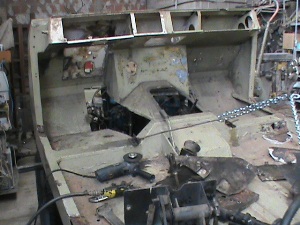

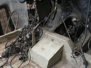

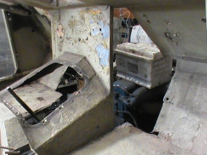

Mais fotos da obra, operação arrasa quarteirão em curso
Anexo 403155Anexo 403156Anexo 403157Anexo 403158
Vicente , fiz o mesmo que vc e não me arrependo ... depois desse trampo todo é só não inventar de usar motorzão e pneuzão , tenta deixar mais original possível ...
Na troca da fiação , fui na região da Sta Efigenia pra ver se achava fios coloridos com traços em diagonal para manter tudo original e não achei , comprei 70 m de fios anti chama , 10 m de cada cor e 10 m de vermelho de bitola maior , montei o chicote com outro jipeiro que manja muito de elétrica ...
Aproveita que ta fazendo a funeca e faz uma boa vedação na parte traseira , pra evitar entrar água onde fica a lanterna , pode mandar fazer uma chapa parafusada com vedação pra pode ter acesso qdo precisar , esse é um pto critico nos engesas pq entra água com barro e oxida ...
Vai ficar uma baita vtr ...
abs ...

O Plinio me disse que a fiação está boa. Mas como está todo desmontado eu tenho vontade de deixar toda a parte elétrica Okm, vou fazer esse orçamento. Acho que é um dos itens que podem trazer mais dor de cabeça.Citação:
