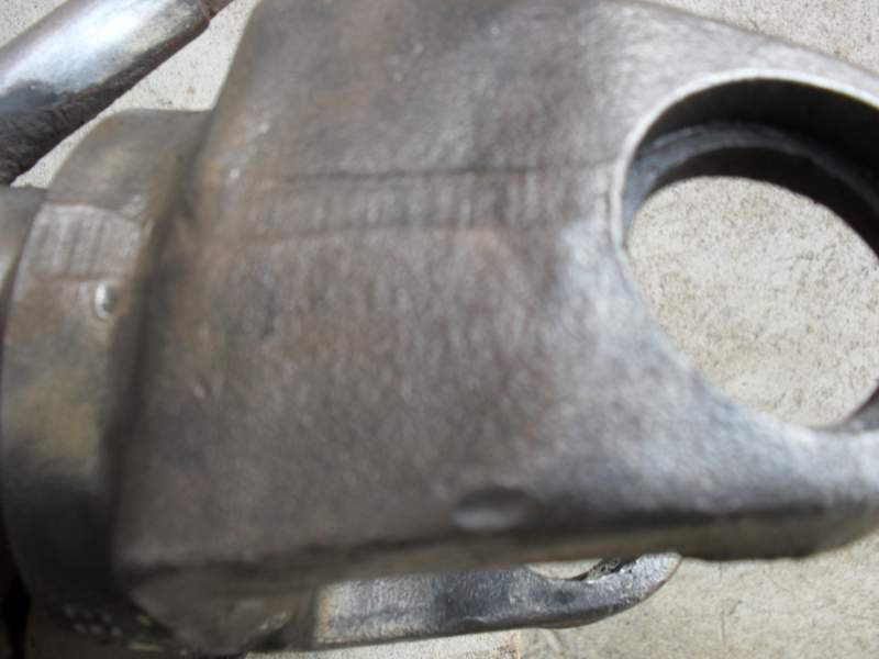

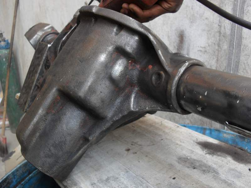

Anexo 400497Anexo 400498Anexo 400499Muito estranho essa trinca.Os eixos foram removidos e escovados sem deixar vestígio nenhum de tinta e uma trinca desse tamanho não teria passado desapercebido.
Não foi serviço mal feito Edu, pode ter certza disso assim como essa trinca não estava aí quando saímos para Diamantina.
Esse bico injetor começou a vazar em Diamantina, fiz um reparo de emergência e não vazou mais até mexer nele novamente.
Quem lida com motores sabe que isso não é raro de acontecer nem com motores novos e muito menos com os antigos.
