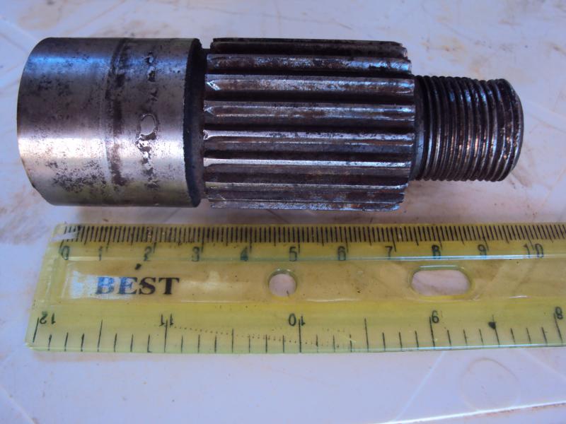

    Hoje recebi o eixo. O serviço ficou bem acabado, vamos ver o funcionamento...

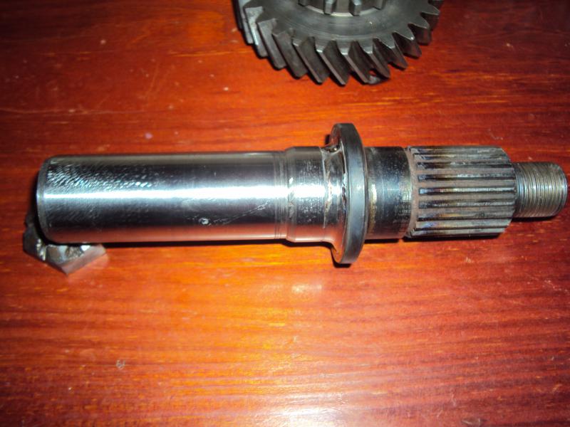

    não sei se vai dar certo,mas estou postando as fotos pro RaimundoAnexo 341568Anexo 341567Anexo 341569Anexo 341570Anexo 341571Anexo 341572

    se nao quebrar ,até que ficou bonito o eixo e carroceria ta no capricho heim!!!!

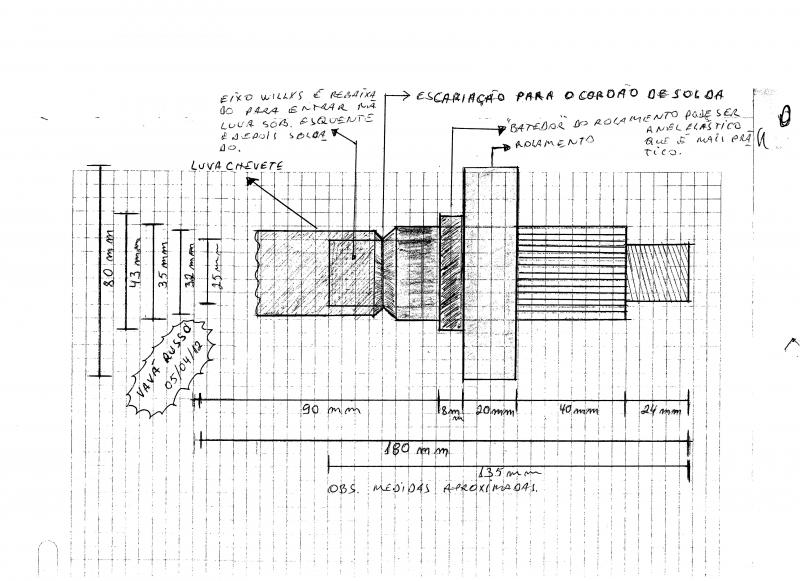

    Edison obrigado. Vou voltar ao torneiro para rebaixar o eixo próximo ao encosto do rolamento na mesma medida da luva para que o retentor da flange fique ali, diminuindo o tamanho final do comjunto. Para a sede do retentor da flange vou usar apenas um circulo da mesma chapa da flanage, 12mm chapa e 9mm sede. Gostou do meu tesenho?
    Quero ver se monto no final de semana. Acho que em breve terei mais tempo.

    Bem pessoal ontem peguei a flange eo eixo e na montagem de teste observei que o eixo estar abanando levimente... O que resolveria este problema? Como um torno muito moderno faz isso? Será que foi pq o troneiro fez um reforço na solda....? O calor?

    Leveu o eixo ao torneiro para ver o desalinhamento axial, ele acha que foi uma solda de reforço que causou o empeno. Desfez todo o serviço e refez. Uma pulga atras da orelha nesse faz desfaz...

    eu acho que nao vai prestar,se ele soldou com eletrodo OK48 talvez aguente o refeito?!?!?!
