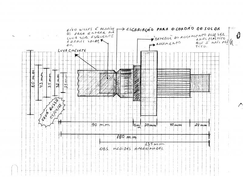

    BLZ! O anel batente vai antes da solda de união. Terminei agora de fazer o desenho, depois posto. Alguem saberia me dizer qual o comprimento TOTAL desse eixo? Será 160mm?
    Boa tarde,
    pessoal o comprimento, por ser encaixado num fresado nao precisa ser preciso? Podendo variar o seu comprimento?? (eixo entalhado para uniao cx chev + red. willys)

    Boa tarde pessoal, Já levei o material e o desenho do eixo para o toneiro fazer e ele disse que fica resistente a ponto de poder ser usado num trator, vou pegar amanha. Estou com um problema que é nao conseguir enviar fotos

    Hoje recebi o eixo. O serviço ficou bem acabado, vamos ver o funcionamento...

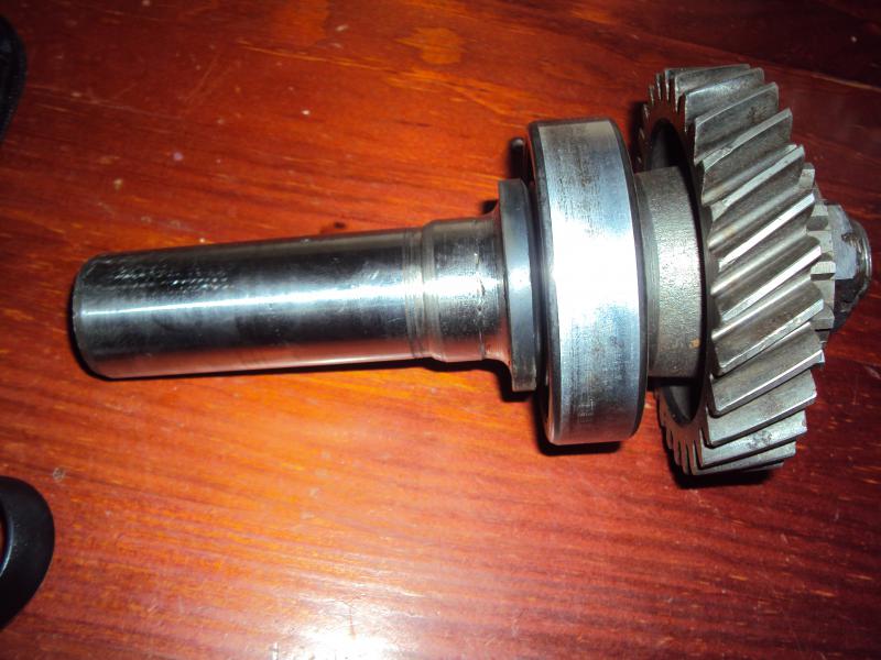

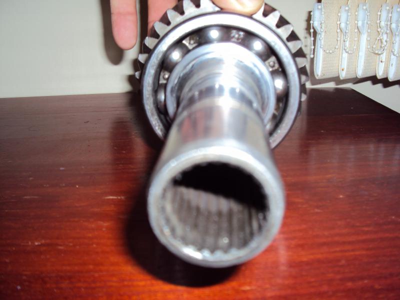

    fotos
    não sei se vai dar certo,mas estou postando as fotos pro RaimundoReforma na garagem do Cj5 65 - TRUPY ZUPPY-dsc03408.jpgReforma na garagem do Cj5 65 - TRUPY ZUPPY-dsc03396.jpgReforma na garagem do Cj5 65 - TRUPY ZUPPY-dsc03529.jpgReforma na garagem do Cj5 65 - TRUPY ZUPPY-dsc03531.jpgReforma na garagem do Cj5 65 - TRUPY ZUPPY-dsc03532.jpgReforma na garagem do Cj5 65 - TRUPY ZUPPY-eixo-10-001.jpg

    Edison obrigado. Vou voltar ao torneiro para rebaixar o eixo próximo ao encosto do rolamento na mesma medida da luva para que o retentor da flange fique ali, diminuindo o tamanho final do comjunto. Para a sede do retentor da flange vou usar apenas um circulo da mesma chapa da flanage, 12mm chapa e 9mm sede. Gostou do meu tesenho?

    Bem pessoal ontem peguei a flange eo eixo e na montagem de teste observei que o eixo estar abanando levimente... O que resolveria este problema? Como um torno muito moderno faz isso? Será que foi pq o troneiro fez um reforço na solda....? O calor?
