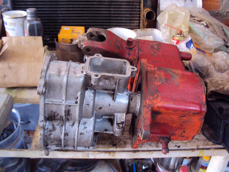

    Citação Postado originalmente por vavarusso Ver Post

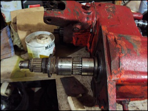

    Valeu cara! Obrigado pelo incentivo. Obrigado pela dúvida se era retentor, agora sei que é mesmo. Sao as dúvidas que movem o mundo. Essa chapa sendo 10mm, depois que abrir a meia sede do rolamento... que retentor vai caber no restante???
    coloca o rolamento na cava da tcase e mede,fora cobrir o rolamento pela minha ignorancia imagino que tera que alojar um retentor interno?!?!?mais uns 5 mm de espessura no minimo!e vamos que vamos!

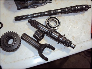

    Reforma na garagem do Cj5 65 - TRUPY ZUPPY-dsc03341.jpgReforma na garagem do Cj5 65 - TRUPY ZUPPY-dsc03370.jpgReforma na garagem do Cj5 65 - TRUPY ZUPPY-dsc03353.jpgReforma na garagem do Cj5 65 - TRUPY ZUPPY-dsc03280.jpgSegunda foto, onde cortar esse eixo???

    nao pq é de ferro fundido e dai fica ruim a solda

    Citação Postado originalmente por 4X4GARAGE Ver Post
    Valeu! Nao tinha pensado nisso, vou devolver a carcaça que peguei emprestaada. O importante nao é usar o eletrodo de níquel, e sim como usá-lo. Nao é isso?

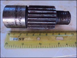

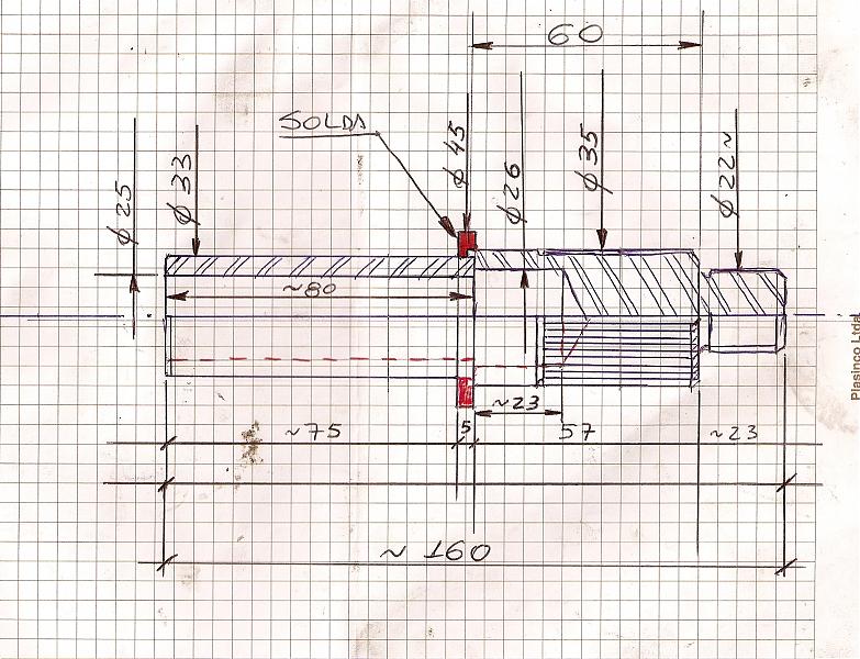

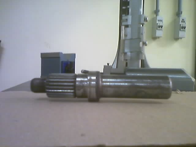

    Reforma na garagem do Cj5 65 - TRUPY ZUPPY-eixo-adap-cambio-ch-red-wil.jpg Esse eixo é X da questao. Qual o seu comprimento? deve-se deixar aquela luva do eixo original will? Vou testar amanha e eu mesmo poderei responder.

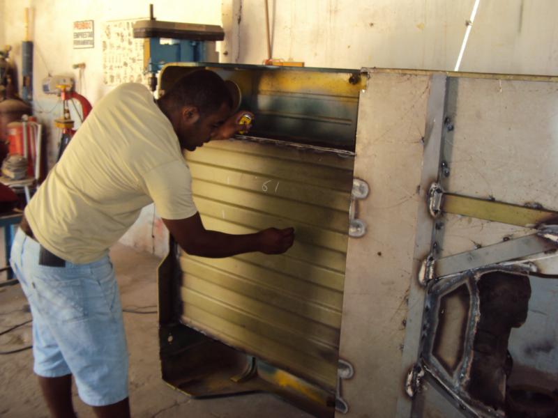

    Aqui o caixote na oficina do mestre William, o Da Vince do maçarico, o melhor caldereiro de juazeiro.

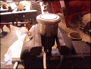

    Reforma na garagem do Cj5 65 - TRUPY ZUPPY-dsc03403.jpgReforma na garagem do Cj5 65 - TRUPY ZUPPY-dsc03404.jpgReforma na garagem do Cj5 65 - TRUPY ZUPPY-dsc03389.jpg
    Quanta falta faz um torno!!! Ficou 89,9º. rsrsrs

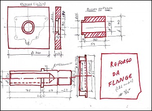

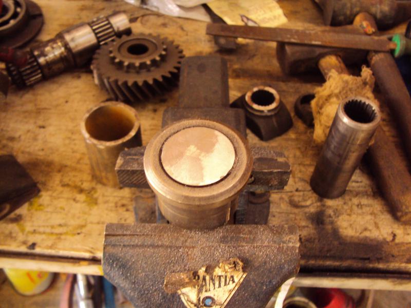

    Reforma na garagem do Cj5 65 - TRUPY ZUPPY-dsc03384.jpgReforma na garagem do Cj5 65 - TRUPY ZUPPY-dsc03402.jpgReforma na garagem do Cj5 65 - TRUPY ZUPPY-dsc03393.jpgReforma na garagem do Cj5 65 - TRUPY ZUPPY-dsc03396.jpg
    Boa tarde pessoal! Olhem nao vao por mim, isso é apanas a construção de um prototipo. Já cometi um erro grave: o eixo deve ser cortado em um tamanho maior para ser rebaixado uns 15mm, no comprimento, para entrar na luva, entao ser escariado 45º em cada peça e feito o cordao de solda. Esse material adquiri apenas pra estudo.
    ve se voce arruma um entalhado melhor pra fazer a luva!esse ta meio ruim
