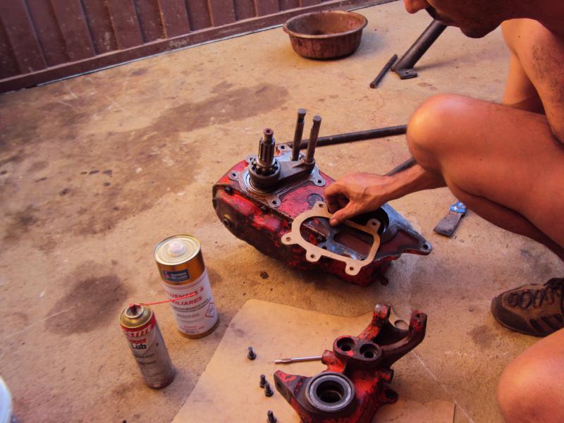

    Neste FDS desmontei, limpei e troquei os retentores da T-Case. Montei-a e achei muito interessante a conservação, parece que pouco foi usada. Aliás como tudo no jeep em que ja "mexir" . Pra quem tem 47 anos tá muito inteiro, acho que foi sempre bem lubrificado, ou foi pouco usado. Segue fotos da T-Case.
    Digam alguma coisa sobre a ultima foto: Posso colocar uma arruela nesse parafuso para que as alavancas da TC fiquem mais macias???
