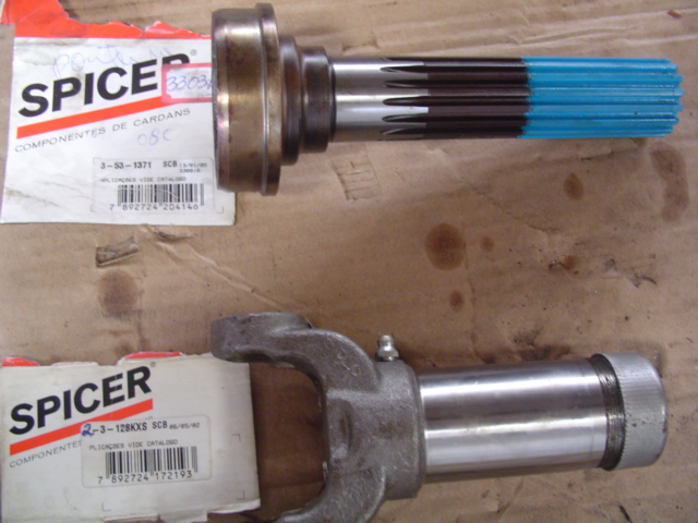

    Reforma na garagem do Cj5 65 - TRUPY ZUPPY-mini-cardan-elmer.jpgReforma na garagem do Cj5 65 - TRUPY ZUPPY-da-c10-e-da-d20.jpgOlha o tamanho do cardan postado pelo Elmer daqui do 4x4Brasil. Agora sei que o meu vai funcionar bem (uns 350mm) E aí Elmer?
    Reforma na garagem do Cj5 65 - TRUPY ZUPPY-luva-da-c10-estria-da-d20.jpgGrande Elmer, como fazer um cardan usando essa luva e essa estria (c10 e d20)? (Diga: Olhe a foto)

    Vavá, note que esse cardan aí tem junta cv, pois a inclinação é muito maior do que vai ficar a sua, pelo que vi seu jeep é spua, certo? então, no seu caso, acho eu, que com uma pequena angulação no eixo, vai ficar legal, abraço.
