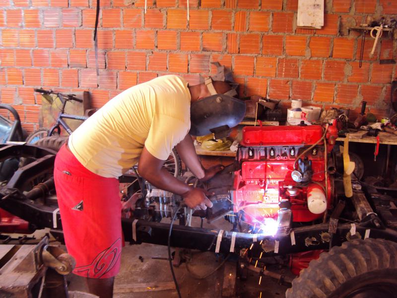

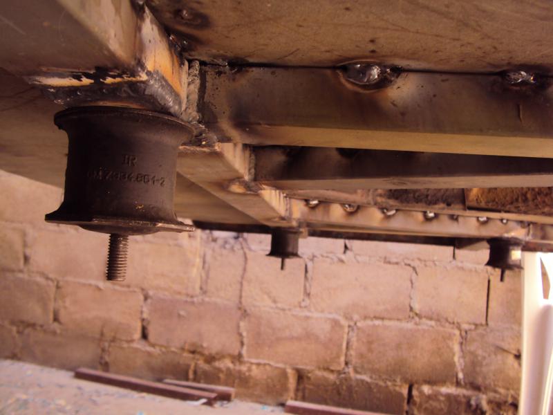

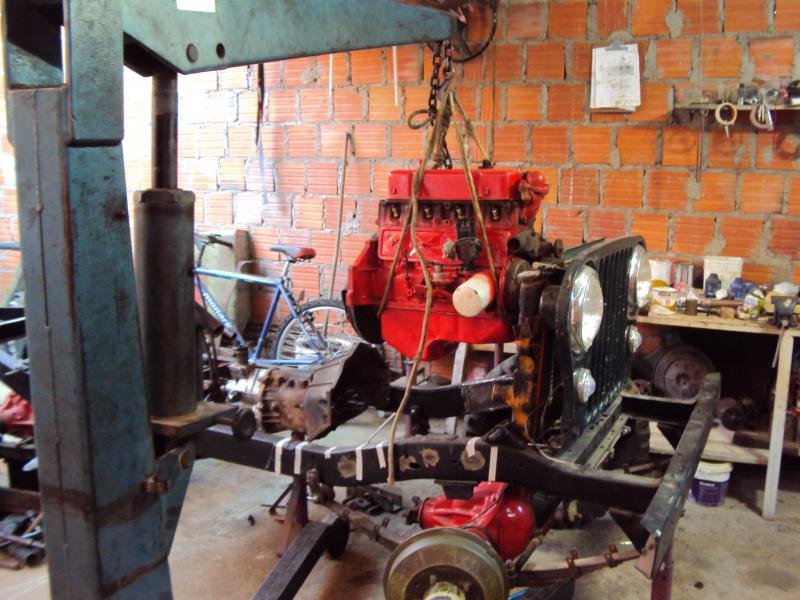

    Anexo 353049Anexo 353050Anexo 353051Simples assim. Será?

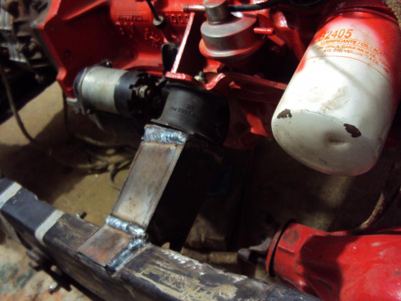

    Anexo 353083Anexo 353084Vejam como fiz uma nova travessa para o radiador do opala 6 cil.

    eu to meio sumido mas qdo da acompanhando!!!é simples assim porem vc deveria ter colocado a carroceria pra ver se nao ia pegar nela e tb colocar coxins mais fortes como o da f4000 no motor,os do opala tendem a deformar meio rapido!!
  • 12/06/2012, 22:31
    vavarusso
    Cara como vc tá mesmo sumido.Realmente pode pegar, mas vou usar tb nela esses mesmos coxins de 2", entao pode nao pegar. E a nova travessa do radiador???

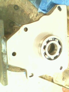

    Bem pessoal coloquei rolamentos novos e mesmo assim a mesma folga (axial) de antes continua. Assim: toc. toc. toc. Como resolver isso? Qual o procedimento? O que pode ter acontecido?
    Obrigado aqueles que queiram colaborar.Anexo 353183

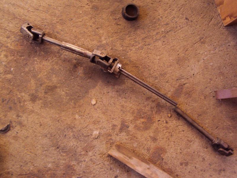

    1 Anexo(s)
    Anexo 353211E esse problema como resolver? Quando colocar a abraçadeira(na barra) vai pegar no feixe...sem a abraçadeira esterça total.
  • 13/06/2012, 18:57
    vavarusso
    1 Anexo(s)
    Anexo 353215Acho que diminuindo essa peça onde o terminal pega e assim aumentando a inclinação vou ganhar espaço para a colocação da abraçadeira.Depois que coloquei o motor esta barra ficou praticamente paralela a outra... O que os nobre colegas foristas acham??? Já mudei a posição do terminal em relação a esta foto, estar pela parte de trás.

    Pessoal retirei aquela arruela que aparece aí na foto entre o espelho e a frange do eixo e parece que diminuiu um pouco. OBS.: A folga nao é axial como eu havia dito, e sim radial.
