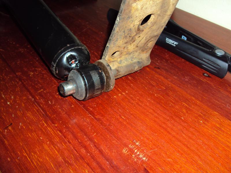

    Anexo 380936Anexo 380937Pessoal postando aqui minha experiencia na colocação dos amortecedores tras. da rager (mod.: GL12343). Com ajuda de uma morça, um tubo(chave soquete) e um pino retirei a bucha do olhal inferior. Entao retirei essa base do feche de molas e tb com a morça iniciei a introdução e terminei com ajuda da rosca. Obs.: Precisa-se de uma pessoa para ajudar na morça.

    Renan Folly
    E a chapinha usou pra que? Alisar as madeixas?

    hercilio.neto
    Vavarusso,
    Voce é o cara.
    Conta aí como voce tirou a bucha do olhal usando uma chapinha de alisar cabelo. rarará.
    Foi mal a brincadeira, mas não resisti ao ver a foto.

    vavarusso
    Postado originalmente por hercilio.neto Ver Post
    Vavarusso,
    Voce é o cara.
    Renan e Hercilio, se Macgyver fazia bomba com clip de papel e chiclete, porque eu nao posso retirar uma bucha com uma prancha de cerâmica. Rsrsrsrkkkrarara
