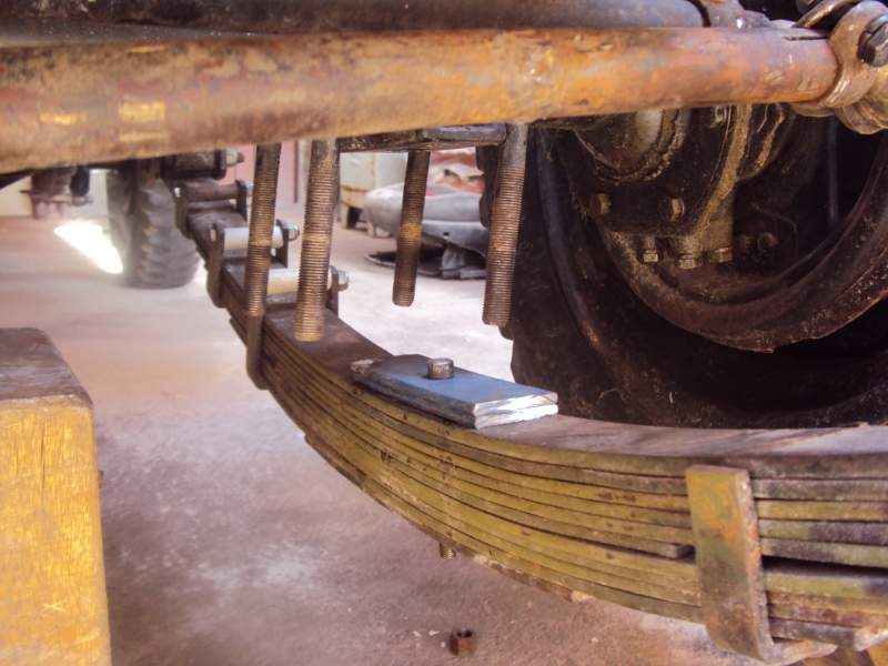

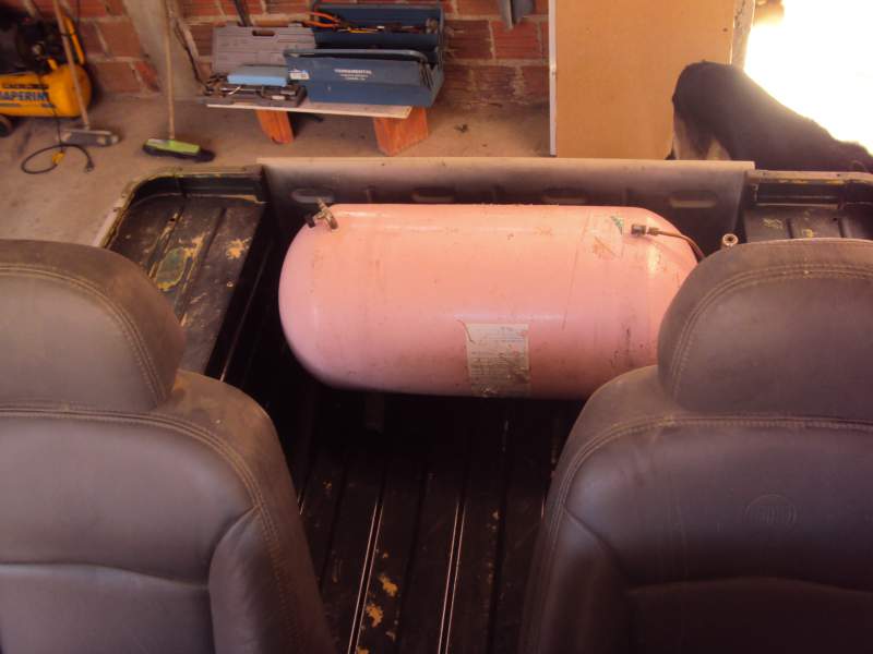

    Anexo 401941Anexo 401942Anexo 401943Anexo 401944Anexo 401945Anexo 401946Em que pé andam os trabalhos.

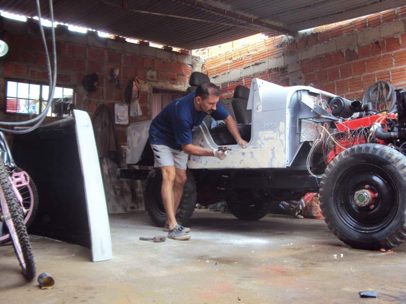

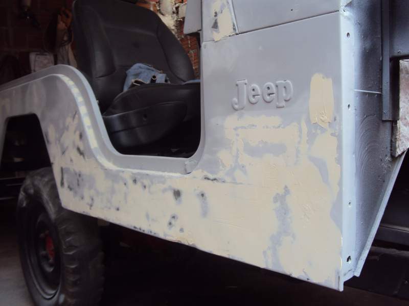

    Anexo 402760Anexo 402761Anexo 402762Anexo 402763Reta final, preparando para pintura, isso dá um trabalho!

    Anexo 404191Anexo 404192Agora a barra não pega mais, passa raspando.
  • 03/04/2013, 13:34
    vavarusso
    Depois de montá-lo para testar os freios, sistema de combustíveis,(flex) transmissão (flange/eixo desenhados por mim) sistema de direção hidráulica (made by myself) suspensão com amortecedores da ranger, agora desmontado novamente para preparação para pintura.... Aff!!!
