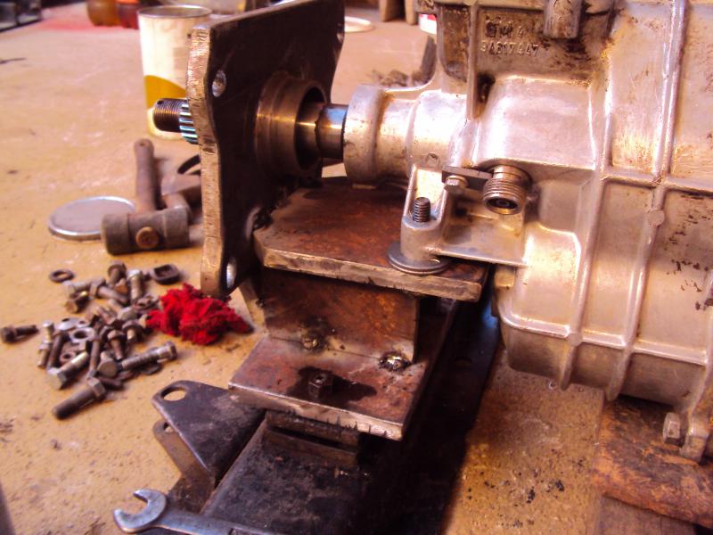

    Anexo 348851Uma foto de como deve ficar o conjunto, com aproximadamente 1,52m.

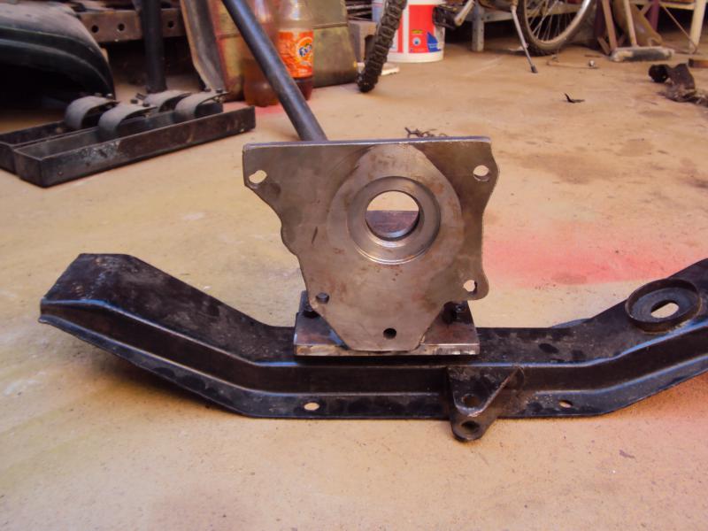

    antonio umino
    Postado originalmente por vavarusso Ver Post
    Anexo 348631Anexo 348632
    Anexo 348633Vavá. aproveita que a travessa está fora do lugar é da uma endireitada na aba da travessa.
    Umas marretadas. e endireita
    Ok... um abraço.... Também tô com um cambio do opala moderno. não sei se é 4 ou 5 marchas. sei que tem 6 parafusos no lugar deste seu que é do chevette...(3 parafusos na tampa)..Olhando o que vc fez tem como fazer. Tô acompanhando.. Tá ficando muito bom... parabéns...
    e ai vava blz !!!
    cara vou dar um palpite talvez isso até ja faça parte do seu projeto mas vale lembrar , pq vc nao instala um tubo prolongando a chapa q prende a reduzida até o rabicho do cambio eliminando dessa forma possiveis torçoes indesejadas q possam vir a quebrar o apoio do rabicho na chapa e reforçando o sistema por inteiro vlw
    []'' junior futura
  • 22/05/2012, 13:46
    vavarusso
    Postado originalmente por Junior Futura Ver Post
    e ai vava blz !!!
    []'' junior futura
    Júnior até pensei nisso, mas nao teria como colocar o retentor. Valeu! Obr! e continue dando palpites, pois são válidos, e como são...

    Valeu Antonio, ache que era o desenho original. Vou dar uma pancadinhas.

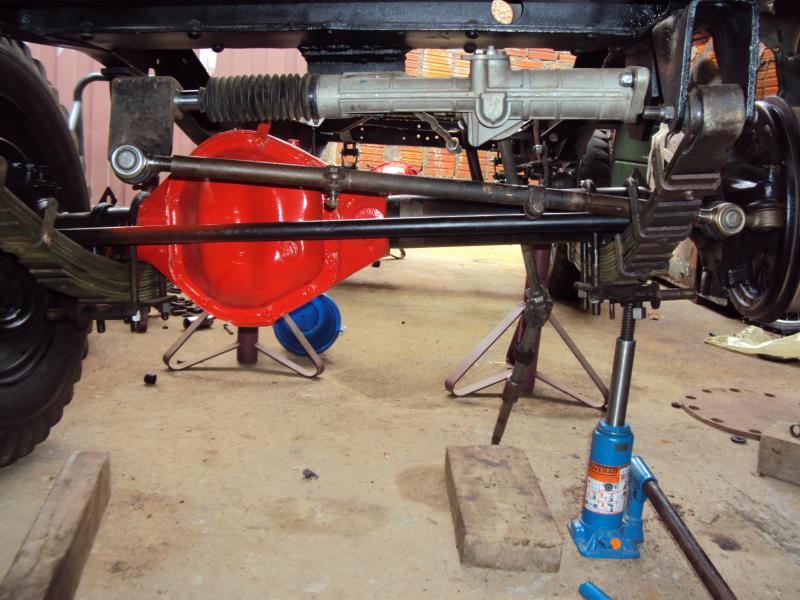

    Anexo 348964Anexo 348965Anexo 348966Boa tarde pessoal, gostaria de saber de que carro é essa coluna e quais as dificuldades encontradas na adaptação da coluna para dh vw? Essas fotos sao aqui do fórum.
