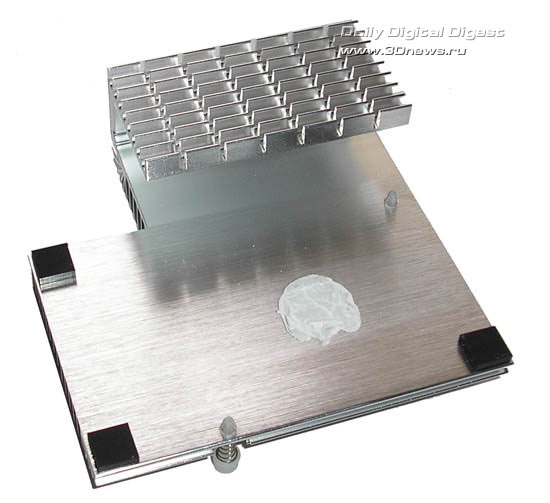

    Não sei pela refraçãod e luz se perde ou ganha algo, mas seria bem forte... aidna não desenhei mas dá rpa fazer um dissipador traseiro atrás do defretor e dianteiro podia até ser como é um cooler de computador ficando até um desneho bonito na frente do farol algo de aluminio com algumas pontas (das aletas). ou mesmo dissipar no metal que faz o suporte e desconta na carcaça...
    tipo isso mas menor:
    ou até a parte de cima disso:
    acho que vc entendeu... será?
