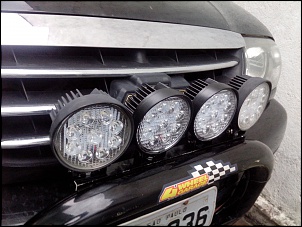

    Agora sim com os 4 de 27W na frente da tracker, barato e funcional.
    Centrais de 30º e laterais de 60º , vou passar os de 60º pro willys quando chegar os de 10º é muito ignorante pra poder rodar por estradas normais.
    E se quebrar por mais $30 dolletas em 25 dias está na porta de casa.

    Tenho um farol de 18w, 30º que usei no quadriciclo elétrico do meu filho. Impressionante o que ilumina. Acredito que essa combinação de 30º + 10º que você fará ficará ótima. A maioria da barras é combo 30º+60º e acho que 60º é desperdiçado, pois mesmo as de 30º já dispersam bem a luz para os lados e ilumina a curta distância. Acredito que mesmo a de 10º ilumine um pouco nas laterais. Onde comprou as de 10º? poste o link. No dx.com tem desses mais só vi os flood beam de 60º e spot beam de 30º. Acho que ficaria show uma barra grande que usasse combo de 30º + 10º, mas nunca vi assim, ou ao menos tudo de 30w.

    Os 4 comprei no dx.com, os de 10º também, só tem um modelo porém é diferente, é menor e custa um pouco mais caro, cerca de $ 68,00 dolletas, ia colocar uma barra de led, mas a barra acho que só tem utilidade em locais de trilha mesmo, a tracker ainda está engatinhando pra isso, e na tranqueira, a barra vai valer mais que o jipe todo... kkkk mas é muita luz...

    Seria esse o de 10º? Ele tem refletor diferente
    http://dx.com/p/27w-2100lm-6500k-9-c...2#.UyYT34U0o3I
    Lá tem mais é o de 30º por volta dos 30 doletas
    LML-0627B 27W 6000K 1890lm 9-LED de luz branca de LED ultrafinos Offroad Lamp Boca Ponto - Preto (DC10-30V) - Frete Grátis - DealExtreme
    Achei foi barras de 120w, 180w e 240w de 12º, mas são sempre carinhas mesmo.
    12 Degree ponto do feixe 120W 8400lm 6000K 40 LED de luz branca carro telhado Light - Preto (DC 10 ~ 30V) - Frete Grátis - DealExtreme
    12 Degree ponto do feixe 180W 12600lm 6000K 60 LED de luz branca carro telhado Light - Preto (DC 10 ~ 30V) - Frete Grátis - DealExtreme
    Lâmpada para carro 240W 16800lm 6000K 80-LED branco. Luz de teto - Preto (DC 10 ~ 30V) - Frete Grátis - DealExtreme
    Tenho dúvida do alcance dessas barras de led em comparação com os xenon de 7" ou 9" spot beam de 55W.
    Comprei um de 9" spot beam (é muito grande, acho que não vai combinar com a viatura e vou usar como farol de mão - precisaria de uns 4 ou 5 para ser efetivo, o foco é bem fechado). Comprei também um par de xenon de 4", que tem foco mais aberto (mas um ponto central um pouco mais forte). Devo combinar um par desses de 4" (que já vem com xenon) com um par de 6 ou 7", que vou adaptar xenon. Deve ficar um bom equilíbrio.
    Os de 4" que comprei: 55W 4" 12V 6000K Xenon HID Spot Light Offroad Car Exterior Driving Lamp IUK | eBay
    o de 9" (comprei só uma unidade para testar) : 9" 55W LED HID Xenon Work Driving Spot Light 6000K Truck Car Off Road 4WD 4x4 | eBay

    Boa noite amigos... Eu tenho um par de led na frente da VTR, mas até hoje nao sei a diferença dos graus(10º, 27º,60º)... Alguem poderia me tirar essa duvida? É sobre a abertura do foco de luz? Obrigado.

    isso mesmo, quanto maior o grau, mais aberto e difuso é o facho de luz. Já graus menores, produzem facho mais fechado e concentrado, que dão um alcance maior. Como os refletores são pequenos, sempre dispersa um pouco de luz (a luz do próprio LED, sem ser a luz que passa pelo refletor), por isso julgo que os mais abertos não são tão úteis (daí muitos reclamam que só é bom para perto), pois mesmo os que possuem facho de ângulo mais fechados, sempre dispersarão uma boa quantidade de luz para perto, ainda mais esses com muitos e muitos leds. Tenho experiência com os de 30º, que acho muito bons entre o compromisso perto e longe
