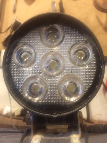

    Olá,
    Uso 4 faróis de led na Triton, porém, um deles começou a entrar agua.
    Tentei tirar a parte frontal acrílica transparente e começou a lascar as laterais. Não vejo outro modo.
    Alguém já desmontou ?
    Alguma dica?
    Abs.

    Citação Postado originalmente por Léo !!! Ver Post
    Olá,
    Alguma dica?
    Eu já fiz e funciona. Acredito que funcione da mesma maneira nessas milhas. Espero que te ajude.
  • #453
    Usuário Avatar de Léo !!!
    05/08/2013
    Tiradentes/MG
    95
    Boa. Não tinha pensado nisso.
    Obrigado.
