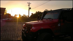

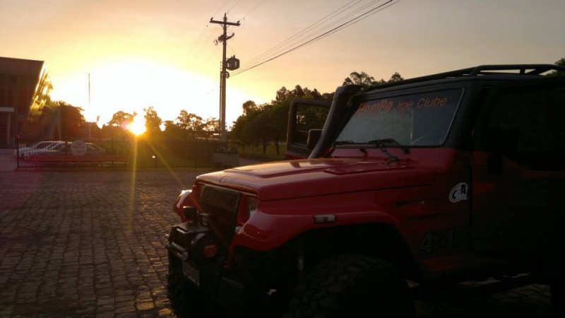

    coloquei uns led que comprei da china, funcionam muito bem.
    dois pequenos (6 leds de 5w - foco driving) e uma régua de 20'em cima do capo. abs

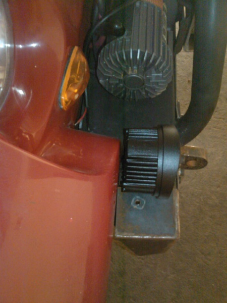

    São redondos, um pouco menores que os originais e mais profundos, foram instalados no buraco da frente, aonde o gancho de reboque estava instalado na base do guincho, ficou perfeito, amanhã tiro uma foto e posto aqui!
    P.S: Estou perdendo o meu preconceito sobre os xing lings... tanto os redondos quanto a barra de 12''são de boa qualidade, bem fabricados e funcionam bem, só não posso dizer da durabilidade ainda!!

    Citação Postado originalmente por Sandrãobh Ver Post
    Matias, instalei dois pequenos (60w cada, 60º flood beam) no lugar dos originais e para minha surpresa: A noite virou dia!!, estou com uma barra de 12'' e vou colocá-la sobre o rolete, mas sinceramente não vejo mais a necessidade da mesma!
    abç.
    show sandro.
    essa foto que postei nao da pra ver muito bem, mas os meus ficaram muito bons tambem, a barra então é palhaçada. na pratica os pequenos ficaram mais para curto alcance e bem abertos para os lados (foco driving) e a barra mais para longe com ela em cima do capo é bom pois dificilmente suja com barro, ja na frente normalmente o barro toma conta.
    nao da para ter uma percepção tao boa da iluminação mas tem uma filmagem aqui das pequenas em um final de trilha
    sabado tem trilha noturna, vai ser o teste definitivo com o conjunto completo.
    abraço!!

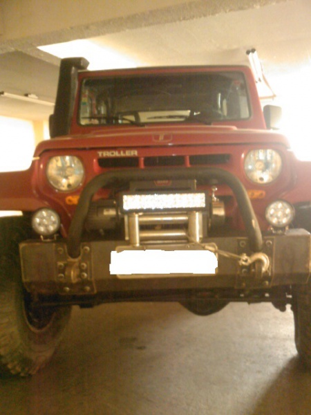

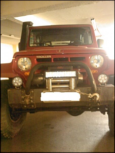

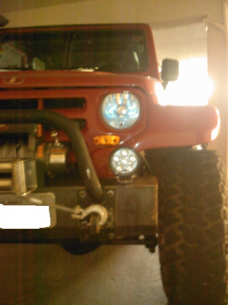

    Eu comprei no ML de um vendedor do sul, parece-me que ele só tinha um par , pois o anúncio não mais está disponível no site... mas foram estes que achei no Ebay 2 x 60W CREE LED Work Light Flood Offroads Lamp Truck Boat ATV Ute 27W 35W 48W | eBay , acho que ficou legal: Farois LED-photo0001.jpg e após a pintura do PC a barra de 12'' vai ali.. Farois LED-photo0004.jpg , como disse , eles são mais profundos que os originais, então tive de colocá-los no lugar do gancho... Farois LED-photo0005.jpg esse furo ao ladoé aonde estava o original.
    Se você quiser, posso te enviar o e-mail do vendedor do ML para possível contato, eu paguei 629,00 com frete free!!Saiu quase no mesmo preço de uma importação e sem a chateação da RF!!!
    A barra de 12'' (72w) foi trazida de UK pelo meu irmão e paguei 80 pounds, (320,00 Dilmas)
    abç.
