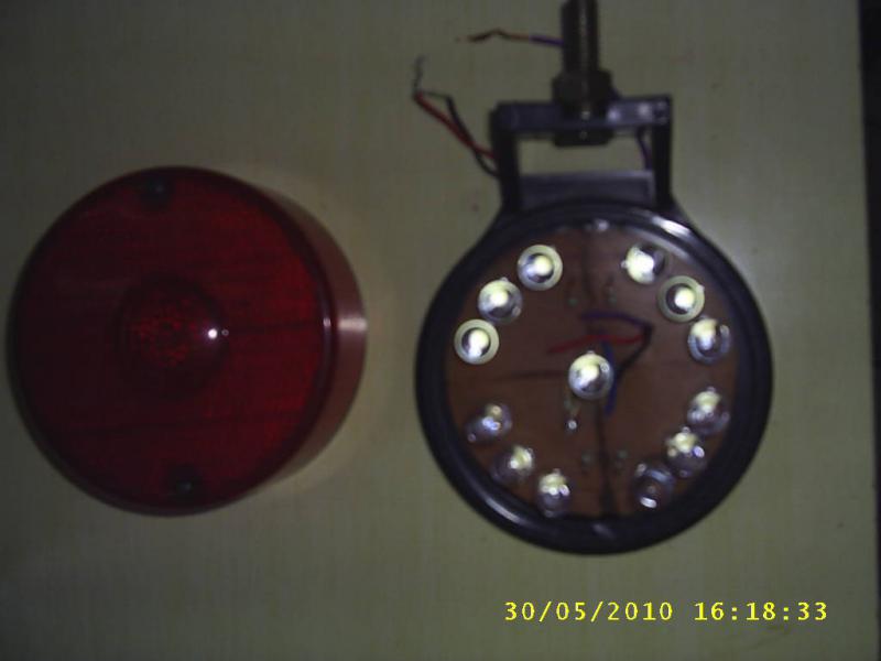

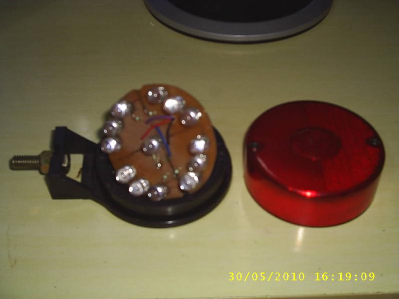

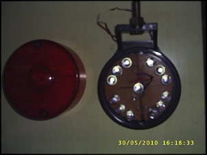

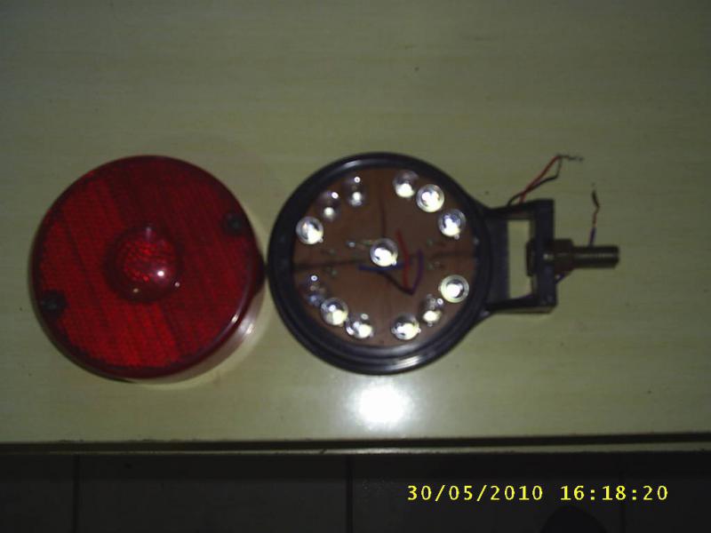

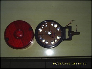

    Arrow Sinaleira Led...
    Amigos estou enviando em anexo fotos da sinaleira c/ led's que desenvolvi para usar na minha bandeirante, nela dá para ter uma noção de como funciona o circuito, que também é bem prático de fazer, claro falta agora a perfumaria que é pintar o refletor com um spray cromado ou colocar algum elemento prateado para dar um melhor acabamento mas a funcionalidade é 10, a noite vou tirar uma foto dele aceso para vocês verem como fica.
    Abs....
    Miniaturas de Anexos Miniaturas de Anexos Farois LED-s2020090.jpg   Farois LED-s2020091.jpg   Farois LED-s2020092.jpg

    Legal glauco...funciona sim. Temos a disposição lanternas de caminhão com leds. Tem de vários tipos e não são caras.
