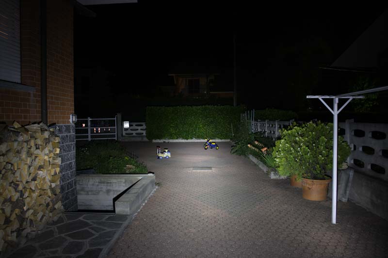

Anexo 228208
lente 25 graus

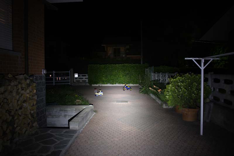

Anexo 228209
lente 35

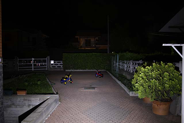

Anexo 228210
lente 15
Anexo 228211
sem lente
Vejam as fotos...um único LED de 20W e lente. Distancia 25m.

Veja que um LED só de 20W de potencia gera tanta luz qto uma lampada economica de 20W.
