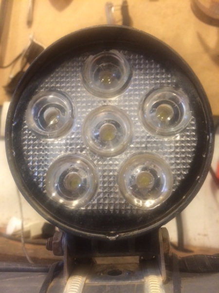

Uso 4 faróis de led na Triton, porém, um deles começou a entrar agua.
Tentei tirar a parte frontal acrílica transparente e começou a lascar as laterais. Não vejo outro modo.
Alguém já desmontou ?
Alguma dica?
Abs.
Anexo 517564
Eu já fiz e funciona. Acredito que funcione da mesma maneira nessas milhas. Espero que te ajude.
