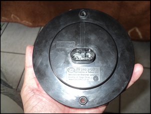

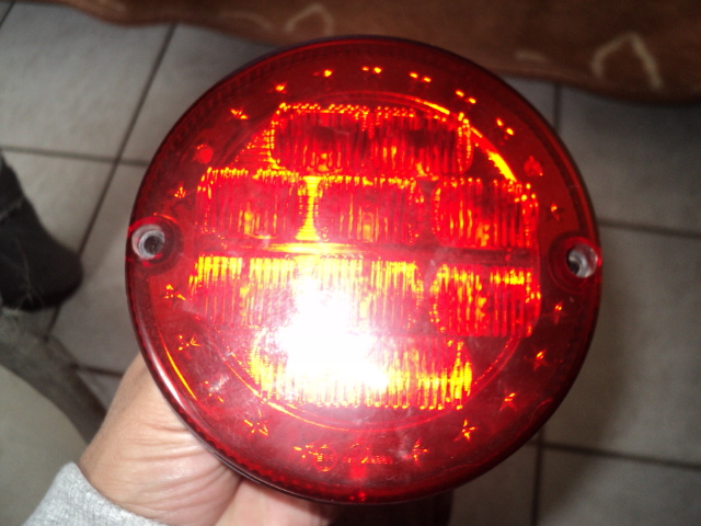

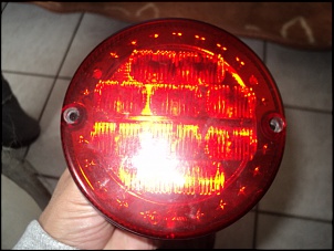

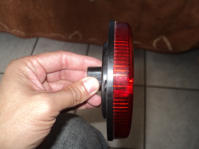

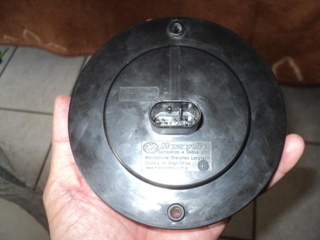

    Question Lanternas traseiras com led.
    Pessoal aguem saberia onde encontro este tipo de lanterna traseira com led, ela é dois polos ( sinaleira e freio)?
    Farois LED-lanterna-led...jpgFarois LED-lanterna-led..jpgFarois LED-lanterna-led.jpg

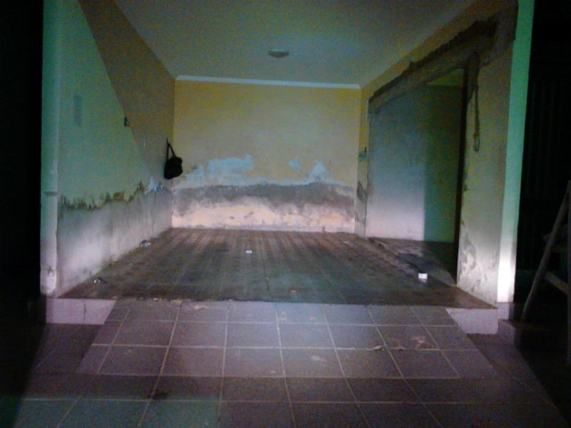

    Melhor resultado que obtive, isso sem nenhuma adaptação:

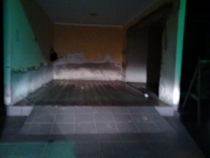

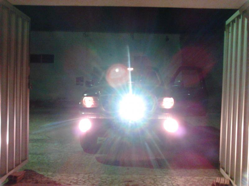

    Carro com o o farol baixo:
    Agora, a frente:
    Todos os faróis menos o led:
    Não é tão grande coisa assim, mas pelo preço de 22,60 doletas, acho um bom custo x benefício.

    Fala aí JP...
    Cara, é exatamente isso que eu procuro, uns faróis com foco bem aberto para clarear periferia em trilha noturna... Ando muito em dunas e a noite fica bem ruim sem ver as laterais dará cima...
    Não entrei no link ainda, mas com certeza vou ver... Demorou muito para chegar, teve cobrança de impostos e taxas?

    Cara, demora um pouco. Sai da china e chega aqui em média de uns 5 dias, depois fica em uma agencia dos correios responsavel pela entrada de produtos importados no nosso lindo pais. Ai começa a palhaçada, até eles despacharem sua encomenda para sua casa, adicione mais uns 30 dias(ou mais)!!!!! Ja esperei até 4 meses! A cobrança de imposto só ocorrre se sua mercadoria mais o frete ultrapassarem o valor de 50 dólares, menos que isso é difícil ser taxado!
    Junior-L200Power
    Carambola, da até pra jogar bola num estádio!!!!!!
