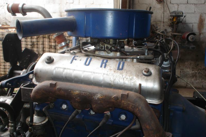

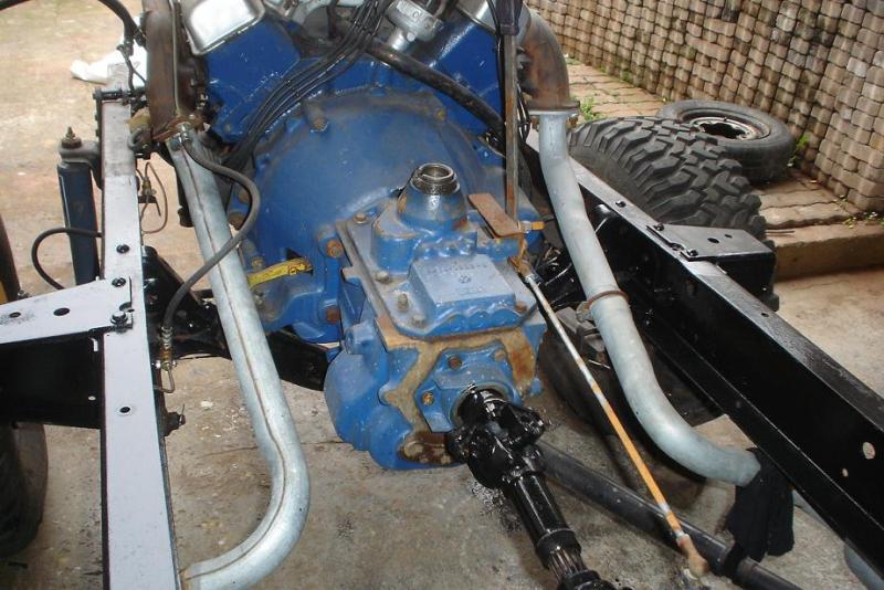

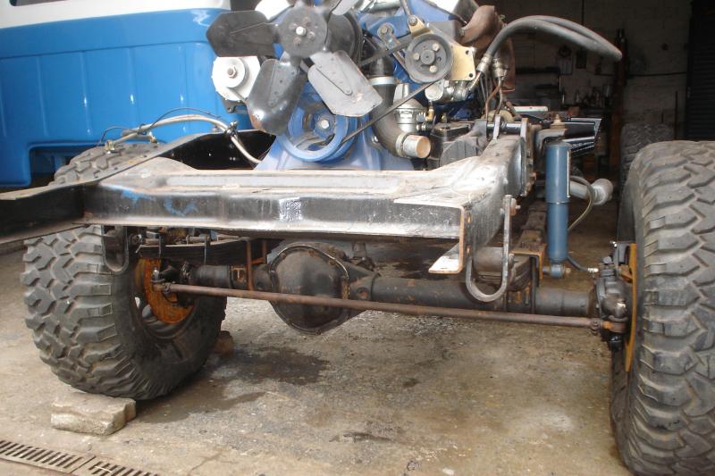

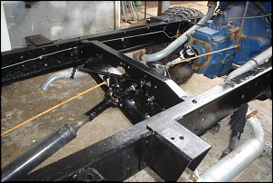

    Seguem algumas fotos da F100 4x4 que estou montando.
    Abs.
