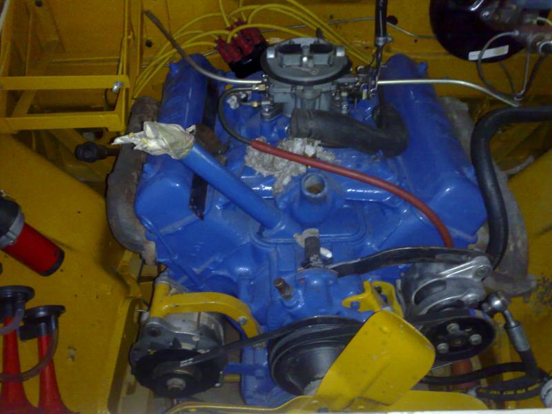

    Thumbs up V8 292 - oque foi feito depois de mais de uma década parado?
    Bom dia amigos dos V's!!!!
    Sem diferenciar 4x4 de 4x2, até pq este motor não é originalmente de um veiculo 4x4.
    1 Motor recem chegado na oficina depois de muitos anos parado, foi retirado de um landau depois de ter batido. Nesta batida quebrou coletor esquerdo (motorista) e suporte alternador.
    Motor na girafa com flexplate, a C4 foi toda refeita, peças novas e revisada, hj funcionando perfeitamente.
    Ja dentro do cofre com suportes dos coxins feitos, posicionado para tirar medidas variadas, servo, coletores e etc.....
    Já montado no lugar. Foram feitos pelo Sr. João o suporte do alternador, o acelerador da cx e outros detalhes...
    Hoje, ja com radiador montado e funcionando perfeitamente. O filtro inicialemnte usarei o original, estamos usando dois coletores direitos (passageiro), por causa do "pouco" espaço no cofre, cx de roda esq., carbura original e etc.....
    O mtoro nao foi aberto, apenas limpou bem o carter.... nenhuma peça interna foi trocada.... aparentemente o antigo dono tinha feito uma retifica, mas esta com otimas medidas.
    Mais detalhes no topico da FOrDINHA, qualquer duvida estou a disposição amigos!!!
    Espero ter ajudado e acumulado para o topico....
    Abração!!!!

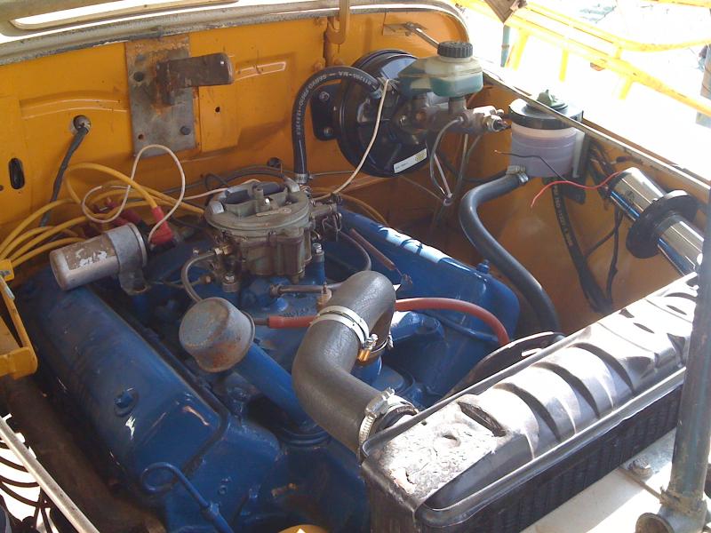

    Radiador
    E aí Alexandre, tudo certo?? Que radiador é esse que vc está utilizando ?? Tá parecendo o da Rural msmo... num teve problemas de aquecimento??
    http://www.4x4brasil.com.br/forum/at...1&d=1253888481
    No meu motor utilizarei um do Ford Landau, comprado aqui mesmo no fórum.
    Abs...
    Abração!!!!
    Abs...
    Ola carissimo Resilma,
    o radiador é o original do motor, mangueira superior tb original, apenas foi encurtada.
    Isolamos o arrefecimento da CX e instalamos outro em separado.
    A temperatura eu nao acompanhei ainda, pois o marcador nao esta instalado.
    Assim que tiver mais noticias informo aqui.
    Me preocupa a hélice com apenas 4 pás, mas isso trocarei se for mesmo preciso.
    Sds a todos,
