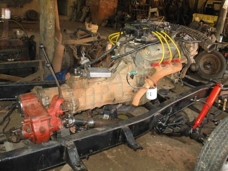

    Boa Tarde pessoal.... preciso de ajuda....
    Vamos la..
    Tenho um jeep willys 63 original. Acontece que eu estou gastando muito e nao está compensando investir em peças originais.Gosto de trilhas mais ou menos pesadas.
    Tenho a seguinte relaçao de peças para adaptar no meu jeep:
    - Motor v6 da ranger stx 4.0
    - caixa cambio clark (era de uma d-20 87)
    - Direçao hidraulica da ranger (hidrovacuo e tudo mais)
    - Freio a disco (jeep bras)
    - e mais algumas modificaçoes como pedais suspenços feixe de molas reforçados etccc...
    O problema é o seguinte. Qual o melhor eixo diferencial(dianteiro e traseiro) para adaptaçao no jeep? mas do jeito que nao fique muito pra fora os pneus. Estou achando que eles (os originais) nao vao aguentar quando eu resolver apertar o pedal. Qual a melhor caixa reduzida para adaptar na caixa clark?? Ou devo troca-la por uma da toyota já com traçao e reduzida??
    Me ajudem estou grato a sugestoes, dicas ,o que for, erros. etc
    O que vcs acham???

    se o seu problema é apenas com os eixos, deixe os originais mesmo mas apenas modernize ele, compre um kit da ensimec para adaptar a homocinética da toyota bandeirante no seu eixo original, os semi eixos são forjados e homocinética aguenta muito mais podendo colocar pneus maiores, o traseiro original já aguenta bem, mas se quiser mais compre o kit traseiro da ensimec, ponta de eixo forjada e ainda flutuante, eu vou fazer isso no meu com o v6 que tenho, na minha opnião é muito melhor que trocar de eixo, pq asim vc não ganha quase nada de peso já trocando de eixo a e sem falar na mão de obra de trocar os eixos. hehe
    espero ter ajudado

    Obrigado diego4x4..... valeu mesmo.. Vou ligar na ensimec e verificar se os preços serao atrativos.. Por outro lado eu gostaria de instalar os eixos da band.... se nao me engano ficaria somente uns 6 a 7 cm maior que o eixo original do jeep....ainda melhoraria a estabilidade.... E a melhor caixa de cambio??? seria a 260f clark( c-10) ou a caixa de cambio completa da toyota com reduzida..??nao seria pesada demais para o jeep??
    obrigado..

    realmente teria uma melhora na estabilidade, só que ai vai depender para que vc mais irá utilizar o jeep, se é mais para trilha ou para passeios, para trilhas quanto mais leve melhor, por isso eixos originais, mais estabilidade, vc pode diminuir o off set da roda, já passeios peso não interessa muito, requer mais conforto e segurança ai optaria pelos eixos de band. Bom para os dois é dificil de conseguir ele sempre será melhor ou para trilha ou para passeio... Quanto a caixa para este motor eu acho melhor a original mesmo, é dificil de se achar, eu tb to atraz de uma hehe, pois sempre tive em mente que quanto menos adaptação melhor é, mas se fosse colocar outra caixa eu não sei qual colocaria, ai vamos ter que pergunta pro pessoal que tem esse motor, que cambio eles utilizam, e se fica legal.

    Diaaa... Bem eu quero o jeep somente para trilhas mesmo, talvez uma viagem proxima 50km...Mas o problema é o seguinte: penso que o jeep com um motor V6 4.0 160CV com caixa cambio e os eixos originais nao aguentaria o torque, por isso o medo de quebrar tudoo...Porem existe o kit que vc me falou da ensimec (eixos flutuantes, homocinetica da band)), ontem mandei um email pedindo explicaçoes do funcionamento... talvez compense a compra do kit. Ou entao procurarei o melhor cambio e diferenciais... E trata de funcionar seu motor logo.. oq ta faltando nele?? hehehe
    abrços

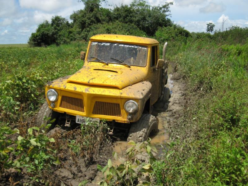

    f-75 4.0 v6
    contribuindo com os amigos com umas fotos da minha f-75 4.0 v6 .......
    agora tbm com eixo traseiro flutuante da Enfer , tenho uns videos dela no you tube caso alguém queira ver .....
    abraço a todos do mundo offroad !!!!!!

    Citação Postado originalmente por mpozzer78 Ver Post
    Marcos, olhando seu vídeo não pude deixar de notar um problema.
    Repare na barra de direção, a Drag Link, aquela que vem da caixa de direção para o munhão, como ela enverga e oscila durante essa subida.
    Isso tá mostrando que o material utilizado ali tá inadequado, e além de deixar o carro menos estável, coloca sua segurança em risco...
    Dá uma checada nisso.
