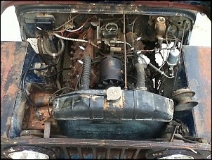

    Usuário Avatar de edwint
    15/12/2005
    sp/SP
    2,871
    sou um eterno apaixonado por v8, possuo um 318 chrisler e agora a pouco adquiri um Flathead 8BA, um ícone em se tratando de V8, estou em inicio de restauração deste segundo motor, pretendo instala-lo em um jeep 54 cara de cavalo. Aguem aqui sabe ou tem algum motor deste instalado em jeep, para trocarmos idéias?
    Obrigado
