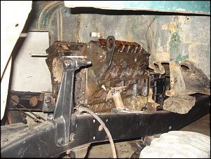

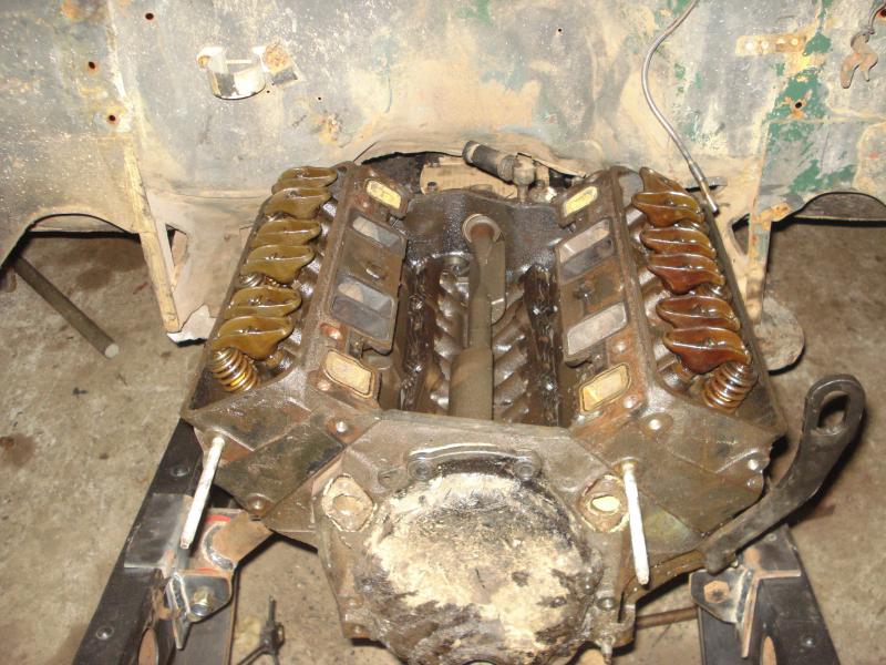

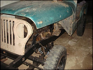

    estou montando meu cj com um vortec poe ser um motor pequeno e muinto forte , seu problema é somente o valor da manutençao fora isso perfeito para um jeep
    Miniaturas de Anexos Miniaturas de Anexos -pecas-jeep-022.jpg   -pecas-jeep-021.jpg   -pecas-jeep-020.jpg

    opa respondendo a mim mesmo sobre os suportes de amortecedroes são da toyota bandeirantes né?
    thanks
    blz rubens sao de toy sim

    Realmente é pequeno e forte ! Mede em torno de 65 cm de comprimento do volanter até a ponta da bomba dágua ! Com potência standard em torno de 180 a 190 cv e uns 34 kgf de torque.
    E é leve também ! Pesa 200 Kg sem os agregados ! (alternador, coletor, suportes, etc..)
    De que manutenção vc fala ?
    Se precisar o Umberto aqui do forum deve ter umas 5 Ton de peças desse motor lá !

    Citação Postado originalmente por rubensx Ver Post
    thanks
    Esse é o terceiro que vejo usando este suporte aqui no forum ! Os outros são o do Xavier e a F75 do Davi.
