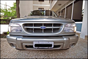

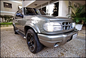

    sao paulo/SP
    326
    Citação Postado originalmente por juliano muller Ver Post
    O meu é um V8 Ford, 302pol...220hp...4x4 integral...
    Abç...
    ps; E sem escape!
    To na mesma barca do Juliano!
    e que barca, gruda as costas no banco se quiser! hehe!
    minha é 2000 cinza com interior caramelo e rodas pretas, sempre!
  • #124
    09/04/2006
    6,415
    Lindo carro, o interior caramelo me deixou curioso.....
    Abs Fordando sempre..... kkk

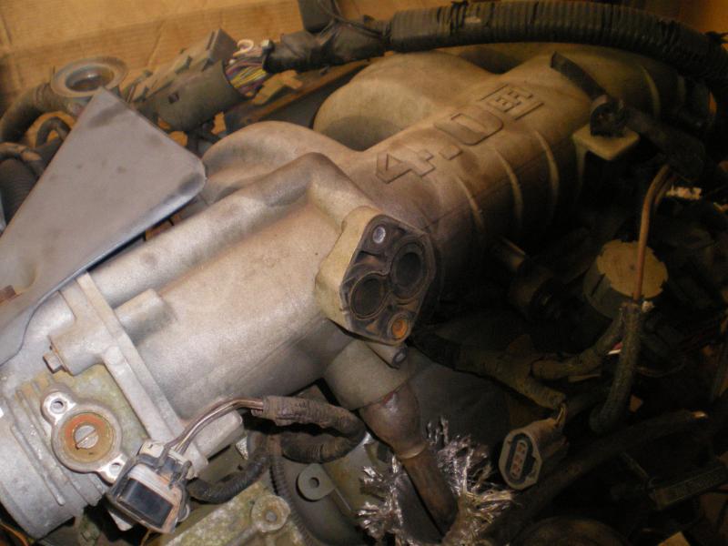

    Usuário Avatar de diego4x4
    08/09/2008
    Passo Fundo/
    239
    pessoal to com um problema no meu v6. alguém sabe que peça que vai nesse local?
    E se alguém tiver peças do motor v6 4.0 eu estou precisando de algumas.
