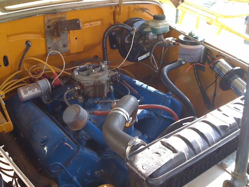

:arrow: 1 Motor recem chegado na oficina depois de muitos anos parado, foi retirado de um landau depois de ter batido. Nesta batida quebrou coletor esquerdo (motorista) e suporte alternador.
:arrow: Motor na girafa com flexplate, a C4 foi toda refeita, peças novas e revisada, hj funcionando perfeitamente.
:arrow: Ja dentro do cofre com suportes dos coxins feitos, posicionado para tirar medidas variadas, servo, coletores e etc.....
:arrow: Já montado no lugar. Foram feitos pelo Sr. João o suporte do alternador, o acelerador da cx e outros detalhes...
:arrow: Hoje, ja com radiador montado e funcionando perfeitamente. O filtro inicialemnte usarei o original, estamos usando dois coletores direitos (passageiro), por causa do "pouco" espaço no cofre, cx de roda esq., carbura original e etc.....
O mtoro nao foi aberto, apenas limpou bem o carter.... nenhuma peça interna foi trocada.... aparentemente o antigo dono tinha feito uma retifica, mas esta com otimas medidas.
