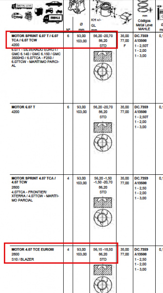

Boa noite,
Pois é, um dos motivos do meu mecânico estar me enchendo o saco pra colocar esse pistão é que ele supostamente seria mais resistente principalmente a alta temperatura, pois ele acha que o motor marítimo é muito sujeito a superaquecer, sendo que nunca tive esse tipo de problema, o motor deu problema devido a injeção, o bico estava “mijando” e acabou arranhando a camisa.
