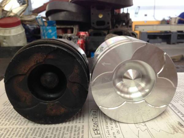

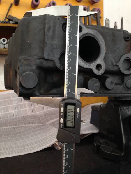

    A diferença são 3mm mesmo. O pistão do 407 mede 93mm e no 408 são 96mm.

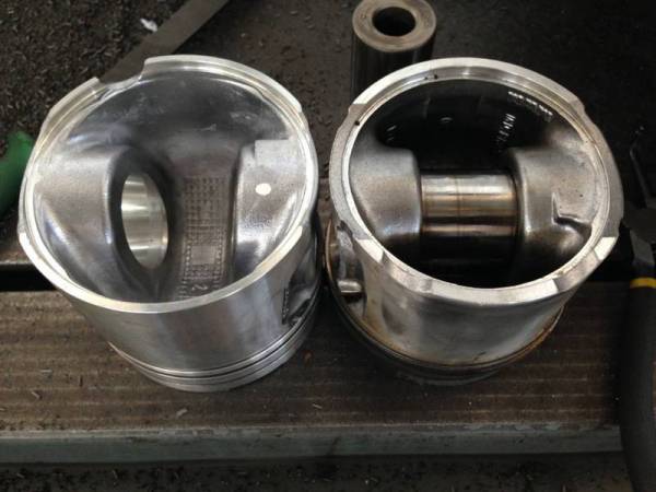

    Os pistões são semelhantes, a diferença está no diâmetro, na profundidade da câmara de compressão (que no 408 tem mais taxa) e no encaixe da biela trapezoidal. O restante é tudo igual, posição de válvulas, diâmetro do pino, altura total.
    O procedimento que te informaram está errado porque o motor 408 não possui camisas, tanto é que no catálogo de peças encontra-se pistões std, 025, 050, 075 e 1,00mm.

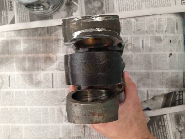

    Também não é possível simplesmente retirar as camisas do 407 pra montar o pistão de 408 direto no bloco porque no topo de cada cilindro encontram-se os degraus onde encaixa a flange das camisas e estas flanges possuem 102,50mm de diametro X 6mm de profundidade.
    O cabeçote do 4.08 tem o mesmo código do 4.07 portanto é a mesma peça, não tem porque dar diferença no assentamento, usei junta original e não vi nada que comprometa a montagem.

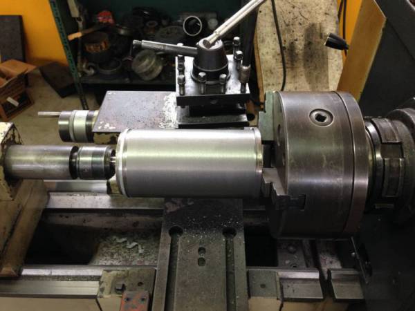

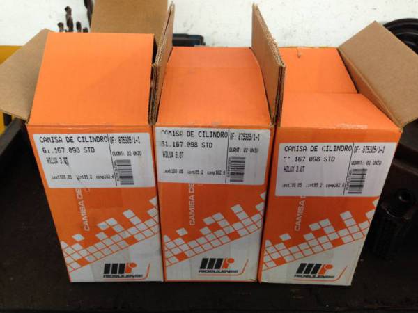

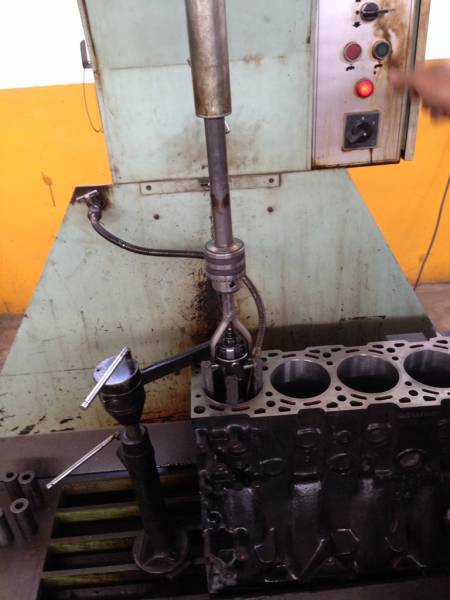

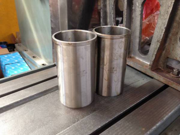

    A única forma que encontrei foi utilizar uma camisa feita pra pistão de 96mm. Escolhi as da Hilux 3.0.
    O único problema nesse caso foi o diâmetro externo dessa camisa que são 100mm e o bloco do 4.07 e 6.07 têm 96 de diâmetro no alojamento da camisa original.
    A solução foi rebaixar o diametro externo da camisa pra 99mm.

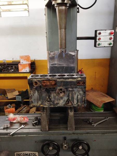

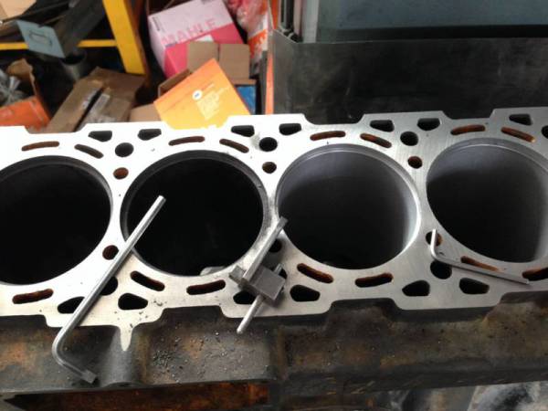

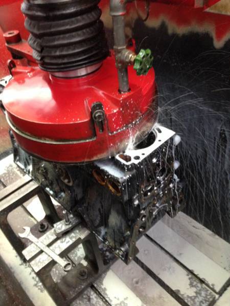

    Mas antes disso eu consegui um bloco velho de 6.07 e reabrimos alguns cilindros pra ver quanto tinha de material, cheguei a 102mm e começou a aparecer as janelas de arrefecimento.

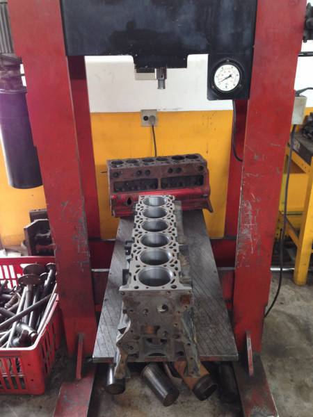

    Então fazendo as contas, abri 3mm no bloco e ainda tenho 3 de parede. Retirei 1mm no externo da camisa, também tenho 3mm de parede. Totalmente seguro e confiável, pra ter idéia os cummins série B tem camisa com 2mm de parede.

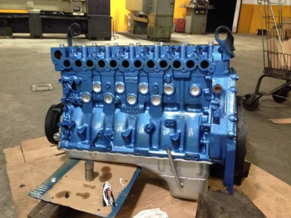

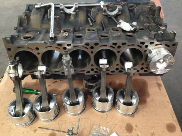

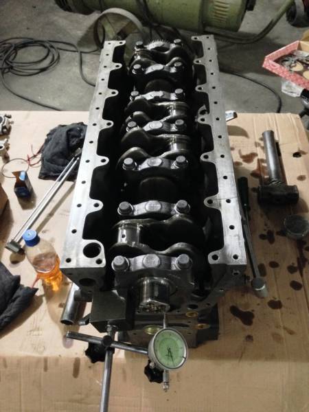

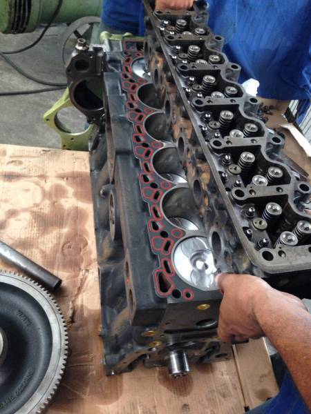

    Bloco aberto pra 99, novas camisas prensadas, usinadas e brunidas pra 96, face do bloco plainada. Na primeira foto é possível ver o degrau onde encaixa a flange das camisas (o que impossibilita a montagem dos pistões sem encamisar o bloco).

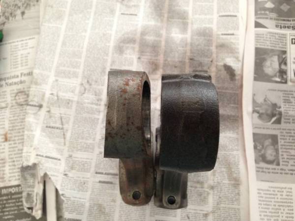

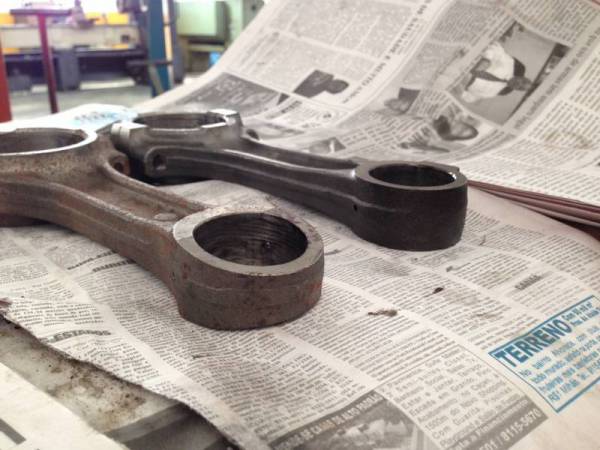

    O próximo passo foi transformar as bielas pra trapezoidal
    Comparativo entre trapezoidal e reta
    Mestre Pedro (meu pai) sempre participando:
    A de cima, trapézio feito pelo mestre;
    A do meio, original reta;
    A de baixo, trapézio original.
    Buchas novas, alinhamento e peso aferidos:

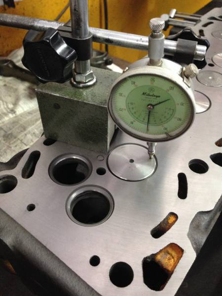

    O cabeçote também foi completamente revisado e plainado, instalei válvulas novas, guias, retentores molas, pratos, travas, tuchos e eixo comando.

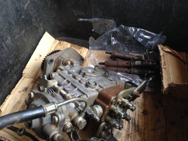

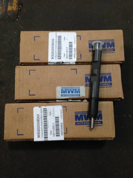

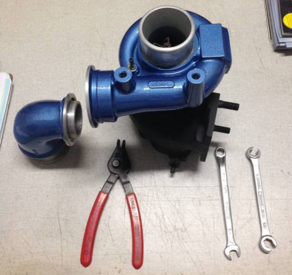

    Turbina revisada, bomba injetora revisada, bicos novos e originais

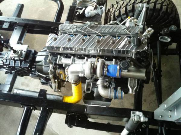

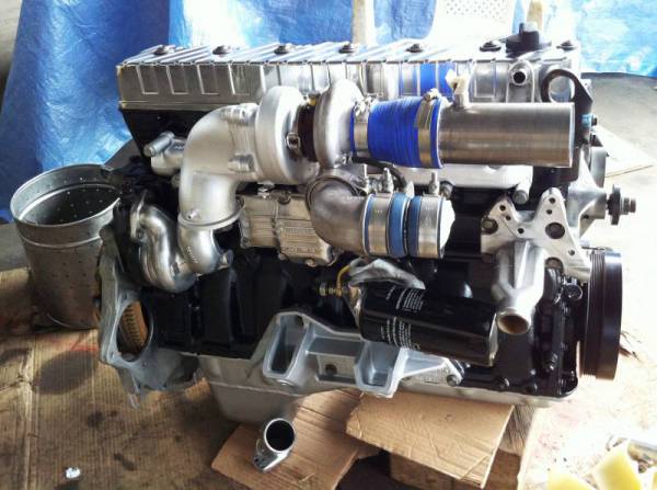

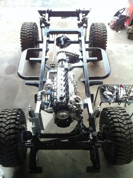

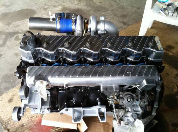

    Montagem iniciada, tudo plug & play de acordo com as especificações do manual.
    A junta original assenta perfeitamente mesmo com o diâmetro dos cilindros aumentado.

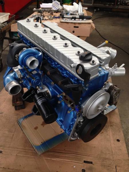

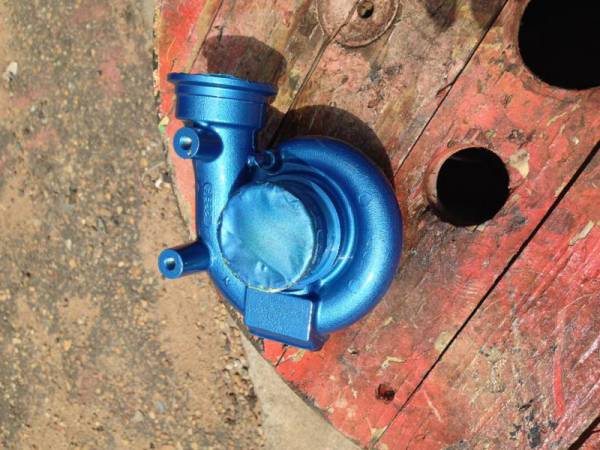

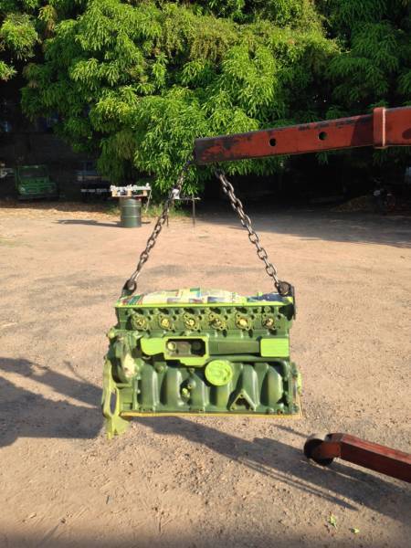

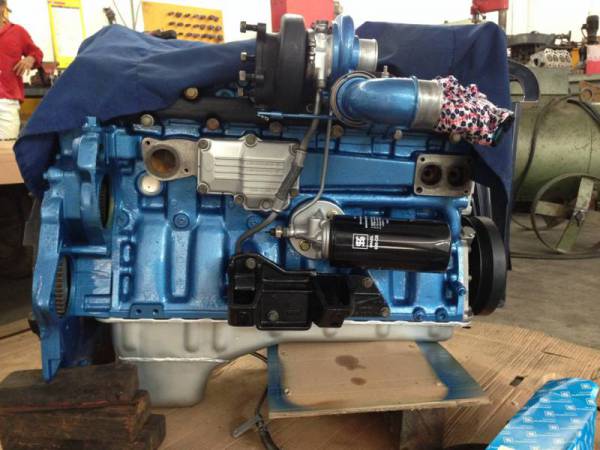

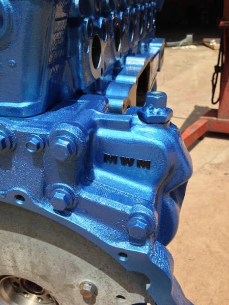

    Pra finalizar mandei um email pra MWM pra saber qual a cor que eles usaram no motor na época do lançamento e fui prontamente atendido.

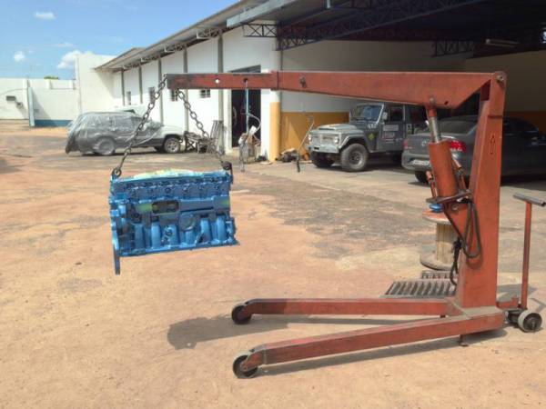

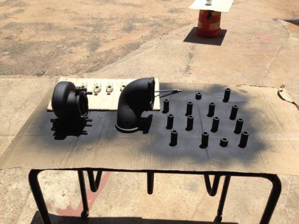

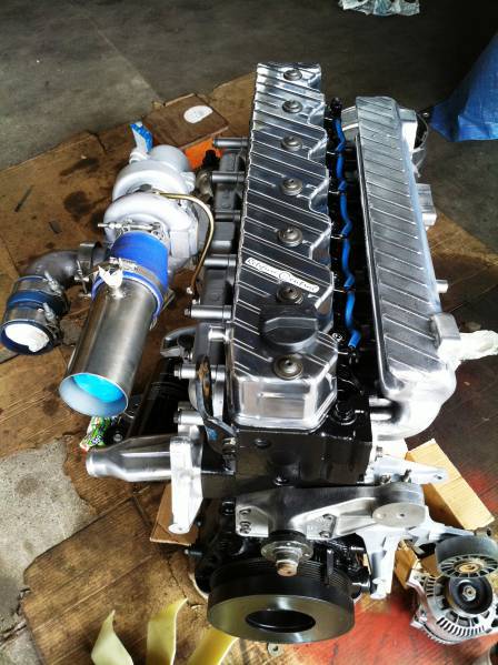

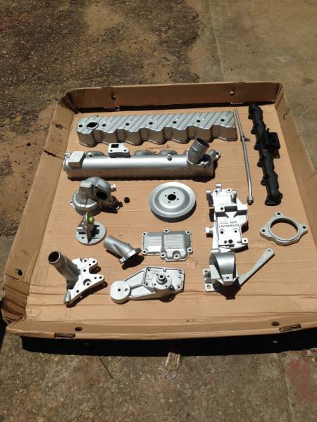

    Processo de pintura e montagem de periféricos

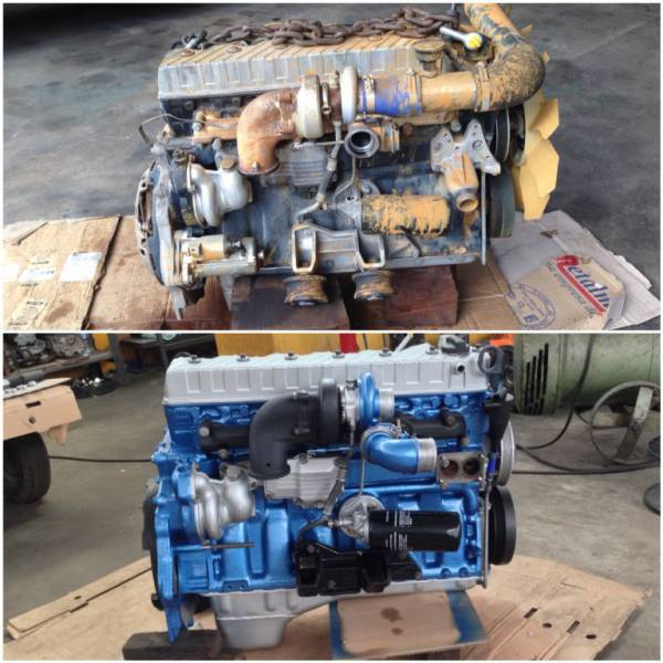

    O antes e o depois:

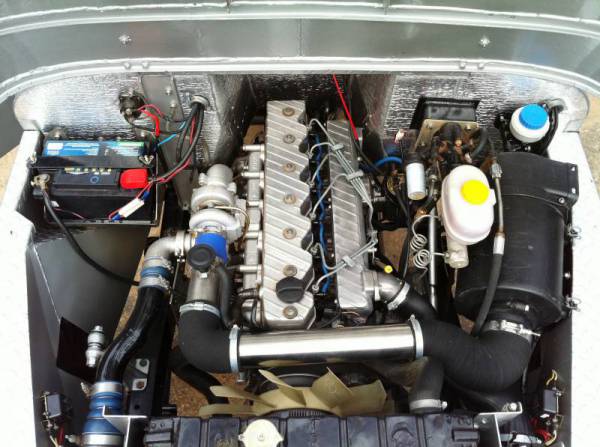

    Esse serviço foi feito em outubro de 2013 e estou rodando numa boa até hoje, a turbina manda 1,2 de pressão, o escape é em inox de 3" direto, a lenta está normal, se encontrar alguma retífica disposta a fazer o serviço vai gastar pouca coisa a mais comparado com a reforma no padrão original.
    Qualquer dúvida estou à disposição.

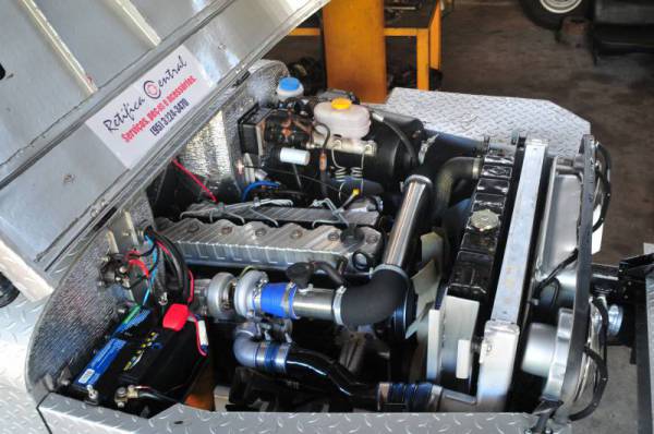

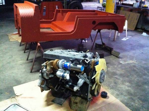

    Obrigado, sou técnico em manutenção automotiva e trabalho na oficina do meu pai desde os 15 anos de idade, nesses mais de 20 anos andando por aqui aprendi muita coisa relacionada a carros e motores.

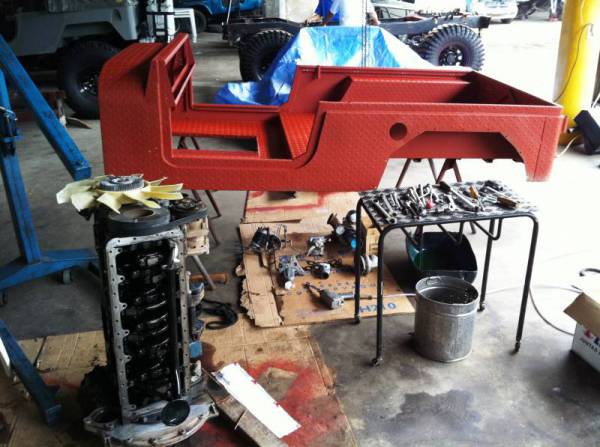

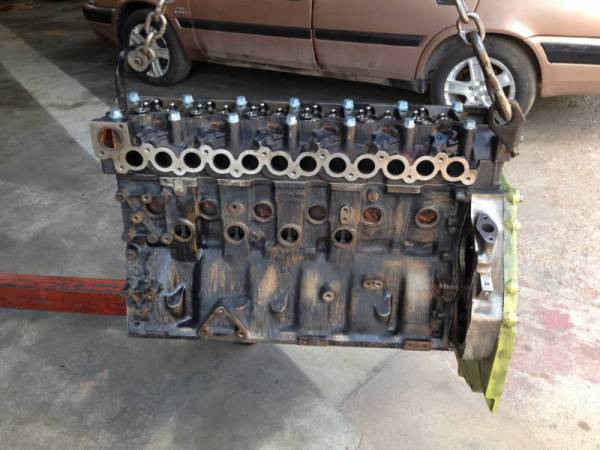

    Em 2008 comprei o motor de uma F250 XLT ano 2000, não sei qual a kilometragem que tinha, mas não fumava nem baixava óleo.
    Adaptamos esse motor no meu Jeep e depois fiz somente uma revisão básica sem desmontar cabeçote e parte de força pois apesar da idade estava tudo ok. Rodei de 2010 a 2013 com ele assim:

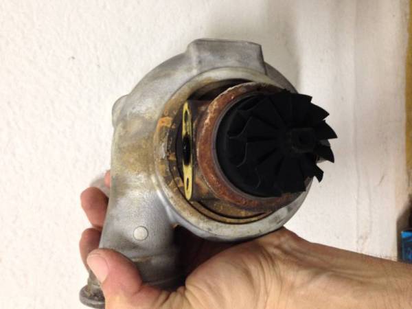

    O problema foi que durante essa revisão eu troquei a bomba d'água e numa viagem de RR pra AM o rotor da maldita se soltou e o motor sofreu um superaquecimento, daí tive que desmontar pra retificar completo, então já aproveitei pra fazer a adaptação dos pistões de 4.08
