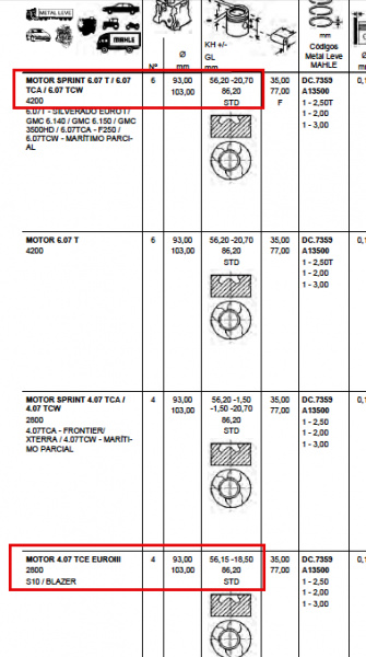

    Vamos lá, conforme catálogo mahle/metal leve (imagem em anexo) o pistão do motor TCA tem a cavidade central com 20,7mm de profundidade, no motor eletônico esta cavidade tem 18,5mm. Uma diferença de 2,2mm.
    Na teoria o pistão "mais raso" era pra dar mais taxa de compressão, mas segundo o manual técnico da MWM a taxa do TCA é 17,8:1 e do TCE 17,2:1. Ou seja, motor eletrônico tem taxa menor que o mecânico.
    Acredito que não vai ter diferença usando esses pistões visto que vai perder um pouco de taxa.
