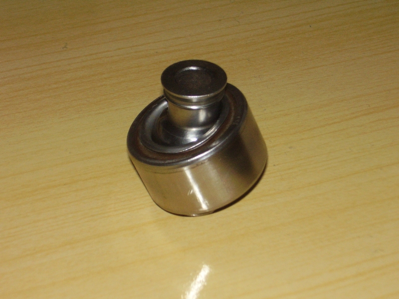

    Citação Postado originalmente por carasuja4x4
    alguem sabe me dizer se existe flexjoints no BRASIL????
    Vou te dar uma chance...
    Bucha da suspensão traseira do Vectra, em anexo.
    Usa um parafuso de 12mm. Não dá para tudo, mas alguns links podem ser feitos com ela, como a panhard. E claro, a anti-wrap.
    Ela tem uma capa de nylon sobre a bola, vem com graxa grafitada, coifas de borracha e anéis de pressão, que deixam ela vedada. Torce o mesmo que um terminal de direção.
    E ainda é barata. Em média 50 pilas...
    Existem uns 2 ou 3 fabricantes no Brasil. Quem sabe alguém conheça uma das empresas e pede para fabricarem em outros tamanhos...

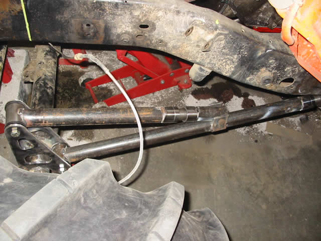

    sergio é quase isto .....AQ tenho a ATI que possue estes terminais etc,eles até tem estas rotulas ali mas nao é bem isto ainda.
    o que estou pensando é igual a 1ºfoto do GIOVANI
    por sinal GIOVANI ficou confuso....... esta do vectra é esta ultima de borracha ou estas duas 1º ali?
    isto é radius arm entao?
    As 3 fotos são da mesma peça. Nas 2 primeiras é uma bucha velha que eu desmontei.
