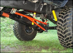

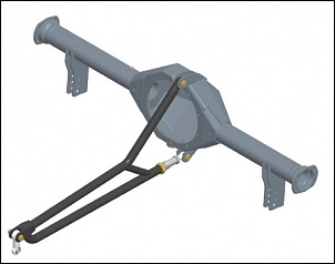

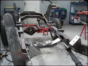

    Vou ter que refazer a barra que ia usar pois ficou muito curta e pesquisando na net vi alguns esquemas interessantes, apesar de não ter certeza se funcionam, como o da primeira foto.
    Meu problema é espaço. sei que o ideal é que a barra seja alinhada com o cardã e este esteja "pra trás" do feixe de molas, mas meu caso é diferente. As molas "começam" antes do cardã.
    Por isso pergunto: Sugestões???

    Fugger, a primeira aí, me parece que se houver uma compressão ou alivio da suspensão, onde o "jumelo" que é a barra na verdade, seja flexionado, vai haver torção do eixo.
    Não sei se me expressei bem, mas parece que o sistema só impede a torção do eixo se estiver perfeitamente alinhado...
    Tuna, é exatamente o que pensei. Em uma suspensão de pouco curso até vai, mas se abrir mais vai acabar permitindo a rotação do eixo.
    Concordo com vc, o ideal é que os alinhamentos sejam como o da segunda imagem que postei, ou seja, a barra acompanhando o alinhamento do cardã e ambos a frente do feixe de molas, olhando pela lateral do jeep. Mas no meu caso, o cardã está depois do feixe, e por isso a barra também ficaria "forçando" uma geometria praticamente trava tudo...
    Ainda to buscando na net soluções, se lembrar de algo grite

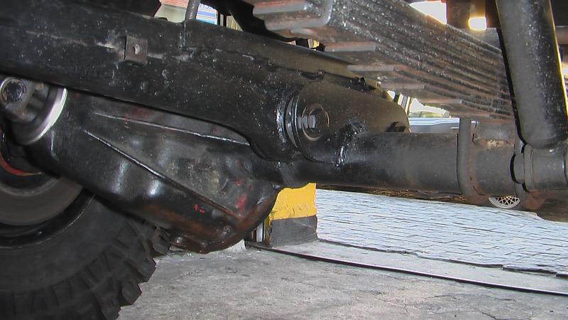

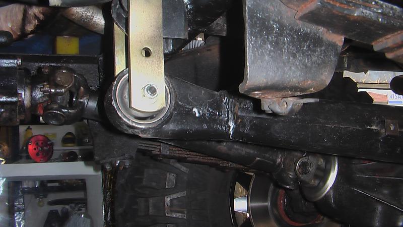

    Pra demonstrar o problema...
    Meu Jeep - Pronto....
    Japinha - Em processo

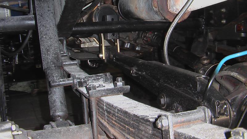

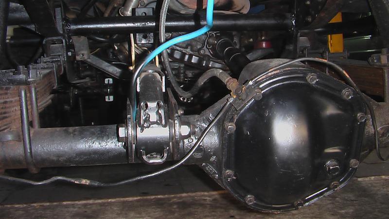

    Aqui um "Antes e Depois"...
